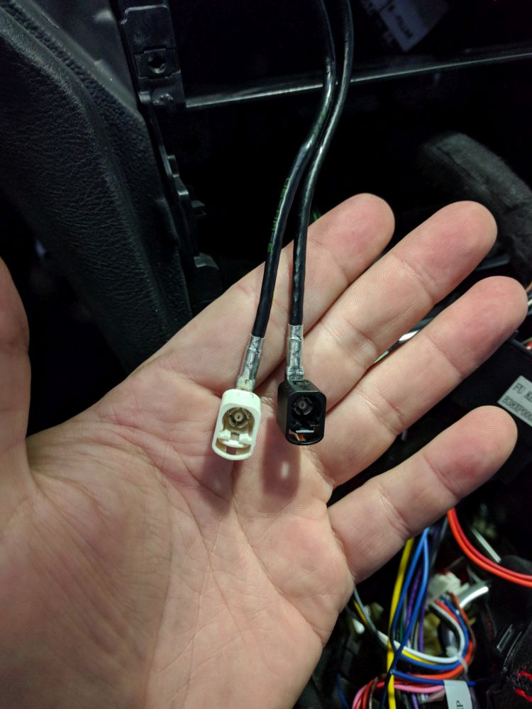

Ahoj,
Ví někdo jak se nazývá konektor na obrázku?
Ja vím, že je to anténa, ale čekal jsem klasickej koax a né toto.
O víkendu jsem měnil rádio a mé původní Sony mělo tuto "dvoj anténu".
Nový má klasickou 1x koax kulatej. Hledám jméno, abych mohl shánět redukci, jestli nějaká vůbec existuje

Re: Konektory známé i neznámé
antenni FAKRA konektor (konkretneji samice)

Díky
Co to sakra znamená, že sem měl tedy autorádio s Fantomovým napájením i bez Fantomového napájení
co to kruci je?
takže mi stačí vlastně redukce z jednoho z nich na koax, abych chytal radio.

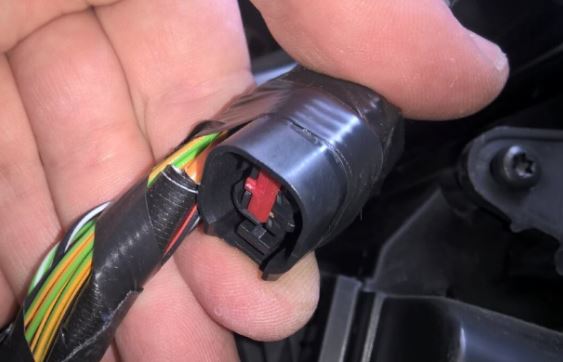

Ahojte, zháňam tento konektor...neviete náhodou kde sa môže nachádzať v aute okrem konektora na AFS krúžok? Prípadne ak sa dá nájsť niekde v inom aute v nejakej kabeláži...?
Fantomové napájení, je napájení po kabelu, kterým jde zároveň signál (tady koaxiálu), což asi znamená, že na černém byla/je normální anténa bez zesilovače a na bílém druhá anténa se zesilovačem napájená tím fantómem...Giggo píše:

Díky
Taky jsem se něčeho takovýho nakonec dopátral / dovtípil.
Rádio FM až tak moc neřeším, takže teďka sem objednal redukci 2fakra - iso. Píchnu do radia a nějak to hrát bude, stejně jedu hlavně na spotify + 2x 200Gb pamětovka v novém radiu

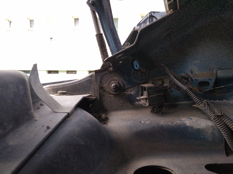

Focus 2007/9
Konektory 2 ks. jsou pod sklem u blatníku v pravo u spolujezdce. Kdyby někdo věděl budu rád
