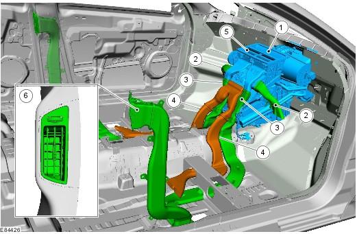

Zdravím,
Jestli to chápu správně, tak zadni vydechy
- po sedačkou jsou spojeny se spodním prednima hornima
- na B sloupcích jsou spojeny s horníma vydechama
Takže každý z nich jsou připojený jinýma trubkama v podlaze auta.
Chci dodělat zadni ofuky na B sloupcích a přišly mi ofuky + roury. Ale prisly jen roury, co jsou pod sedackama. Takže mi opravdu chybí roury?
Příspěvky: 25202
Re: výstup zadní ventilace, jak to funguje
Příspěvek od ZaQik » 03.12.2022 09:42
obrazek je vsevysvetlujici
