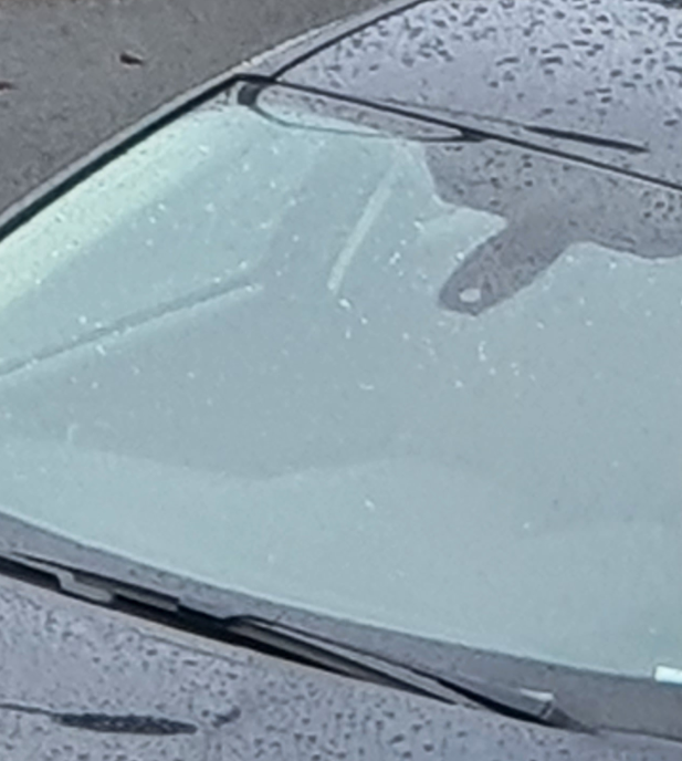

Senzor - ale čeho?
Příspěvek od Unreal_cz » 08.06.2020 17:04
Hezký den všem,
pravděpodobně budu za úplného trotla, ale nevíte někdo, k čemu je tento senzor? Bohužel mám za to, že se původní majitel hrabal v softwaru auta a spoustu věcí zakázal (mimo jiné i start-stop, který mi vypnutý nevadí).
Díky moc za informace.
Lepší foto kdyžtak dodám.

Příspěvek od Banny » 08.06.2020 17:15
Je to dažďový/svetelný senzor :)

Příspěvek od Unreal_cz » 08.06.2020 17:30
Problém je v tom, že mám na stěrače cyklovač. Tedy to asi nebude dešťový senzor. Ohledně světelného, co by měl přesně dělat?

Příspěvek od ScorpionSX » 08.06.2020 19:01
Je to dažďový a svetelný senzor. Dažďová časť môže byť vypnutá separátne, tzn. môžeš mať stierače aj na cyklovač. Svetelná časť ovláda zapnutie/vypnutie stretávacích svetiel za tmy. Ak nemáš denné svietenie, tak bude pravdepodobne senzor nastavený tak, aby svetlá svietili stále, aj v polohe 0 na vypínači svetiel. Nastavení je viacero, dá sa to nastaviť asi ku spokojnosti každého.
