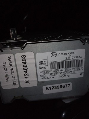

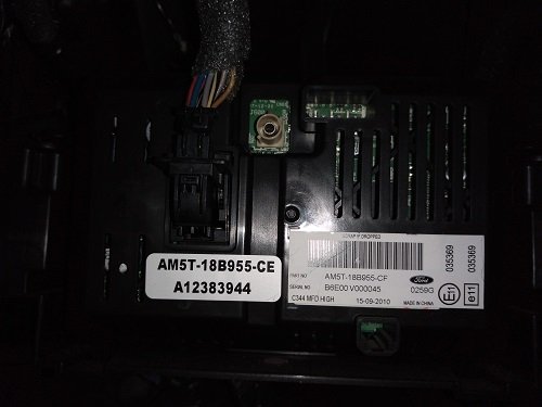

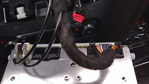

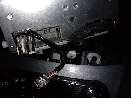

Zdravím, oživím to tu trošku. Mám ff mk3 r.v. 2011 s rádiem SONY bez navi. Všechno je v pohodě, ale štve mě hlasovka v němčině. Dneska jsem rádio vytáhl a chtěl bych se zeptat zkušenějších, co by se s tím dalo udělat za "kouzla". A ještě na lcd je malý fakra konektor, je to k couvací kameře? A na rádiu je velký neobsazený konektor šedé barvy, ten je k čemu? BT modul jsem už nevytáhl, kvůli tmy venku. Dík všem!

Potrebujes vymenit BT modul za anglicky nebo multijazycny (ten pak muze umet i cesky). S radiem to nesouvisi.

Dík a ten konektor na lcd je na kameru?

pre origo Ford kameru
