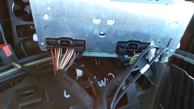

Tak jsem se konečně dostal k rozdělaní a kouknutí, jak je v CD mechanice zapojeno, ale že bych věděl co co je, to jde mimo mě, ale co jsem hmatal kam jsem dosáhnul, tak žádný konektor k nalezení.
Přikládám obrázek.
Přikládám obrázek.
- Příspěvky: 24900
Re: FF3 centralni reproduktor
spatne hledas - podle fotky zadniho konektoru tam vyvod na centralni reprak je (pin 8 fialovo-zeleny a 20 modry)
Dekuji mockrat
. Ten pristup je sileny, ale nyni mam poradnou motivaci. Diky diky.
- Ondřej32
- Příspěvky: 76
- Registrován: 07.02.2019 18:56
- Bydliště: Pardubice
Byl to boj, ale nakonec tam fakt byl, oblepenej tou hnusnou páskou. Cenná výhra
