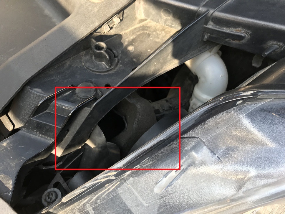

Trochu se přiživím na tomto dotazu. Docela dlouho laboruju s takovým oscilačním zvukem, který se objevuje při jízdě po dálnici cca 130-140 km/h. Je spíš hlubší a připomíná jako by něco někde rezonovalo, spíš to vypadá na nějaký buď silnější plast nebo kovový díl. Je to pravděpodobně někde v přední části auta.
Objevuje se to skoro pravidelně, ale ne úplně vždy. Je to podlě mě spojené s prouděním vzduchu, protože při silnějším protivětru to nastupuje v nižší rychlosti, případně naopak. Taky natočení kol má na to vliv - v zatáčkách na dálnici to má větší tendenci se objevit, když je zatáčka doprava, než doleva. Vyřazení, nebo otáčky motoru na to nemají vliv. Koukal jsem zespodu auta a do motorové oblasti a nic zjevného uvolněného jsem nenašel. Auto vypadá OK, jízdně se chová ok, při servisních prohlídkách nic chybějícího nenalezeno.
Je mi jasné, že diagnostika takto po netu nebude žádná sláva, ale měli jste někdy nějaký podobný problém a kde to vězelo? Potřebuju trochu nasměrovat, kde hledat příčinu.
Možná typicky zlobívají kryty motoru, sahara se může hejbat, nebo vstup do airboxu (je tam takovej zobák), případně na ramenech nápravy se může něco uvolnit.
Díky.
mimochodem je napojení Airboxu takto OK? Hubice vede směrem k přední masce, je tam taková houba dokola, ale je tam taky celkem mezera.
