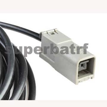

Děkuji, Zítra se tam podívam. Jde o šroubovací konektor? Nebo o nejaký zacvakávací hranatý konektor?
Když koupim nejaký z číny musím upravovat konektor?

Re: Denso - GPS signál ,GPS anténa
jde o hranaty zaklapavaci konektor, ale typ neznam, uz je to davno co jsem se tady na foru ptal zda typ konektoru nekdo nezna, ale neuspesne. ja kdyz koupil antenu z ciny, tak jsem konektor predelaval.
Měl by to být konektor typu GT5-1S
