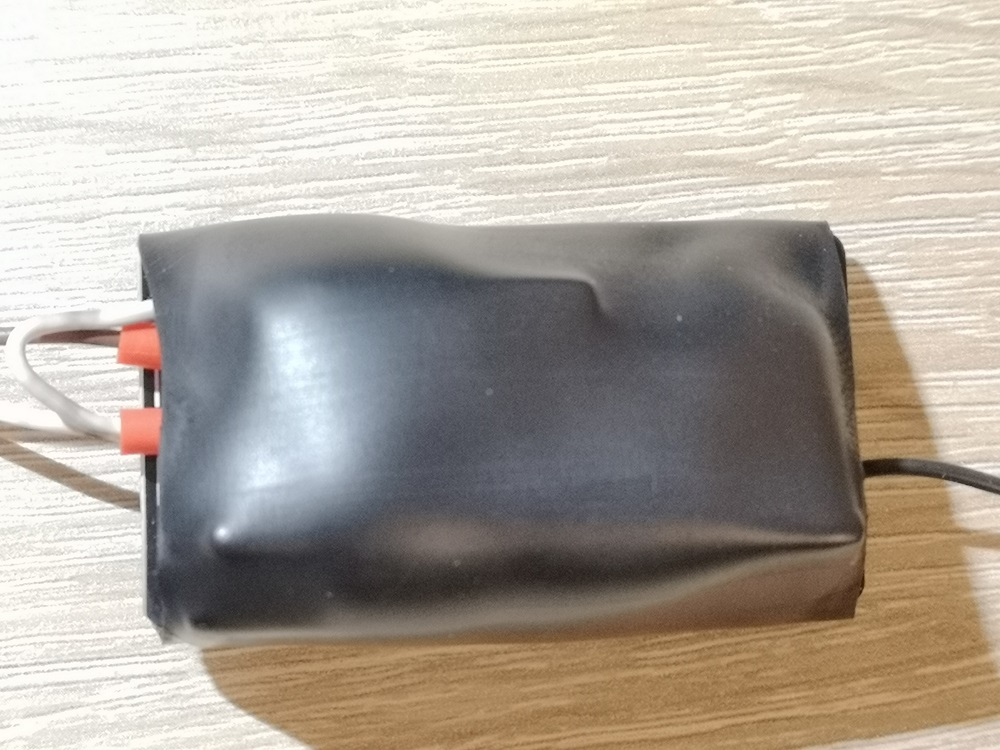

Chtěl bych tady poděkovat "reckoname" za trpělivou pomoc při stavbě modulu deaktivace Stop-Startu :hhura: .
Celé to běží na Arduinu Nano, deaktivace proběhne za 15 vteřin (lze nastavit v programu). Krabičku jsem nesháněl, celé jsem to dal do větší smršťovačky. Celkové náklady jsou okolo 200 Kč. Pro inspiraci vkládám pár fotek.

Pěkná hračka ;-)

Dobrá práce. :palec_nahoru:

Díky :D šlape to jak hodinky :hhura:
