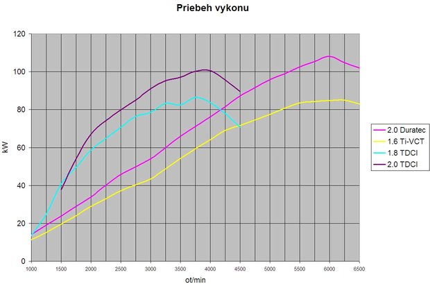

Rozdíl mezi čtverku a pětkou je 500 otáček. Abych na pětku jel úsporně, musel bych řádit ve 140 A držet to na krouťáku kolem 4000 otáček. Jinak ta pětka vezme více, než lehkou nohou točená čtverka.
Když to shrnu, na okrskách je mně pětka k ničemu, jen zvyšuje spotřebu.

Tak to je pekny nesmysl. Ma cenu tocit kvuli zrychleni, ale pri ustalene rychlosti je vyssi kvalt uspornejsi. Uz jen z principu efektivnosti spalovaciho motoru. Tam kde je nejvyssi Nm, tam neni nejvyssi efektivnost. Kdybys mel pp s okamzitou spotrebou, tak bys to videl jasne. Myslíš, ze ecorallye se jezdi v otackach s nejvyssim kroutakem? 4000 otacek rozhodne neni pasmo nizke spotreby, tam si atmoska uz neco vezme.

Efektivnost každého motoru je v oblasti maximálního krouťáku.

V oblasti max.kroutaku je max.kroutak, nic vic, to s efektivnosti nema nic spolecneho. U atmosky je nejnizsi merna spotreba kolem 2500 ot/min.
