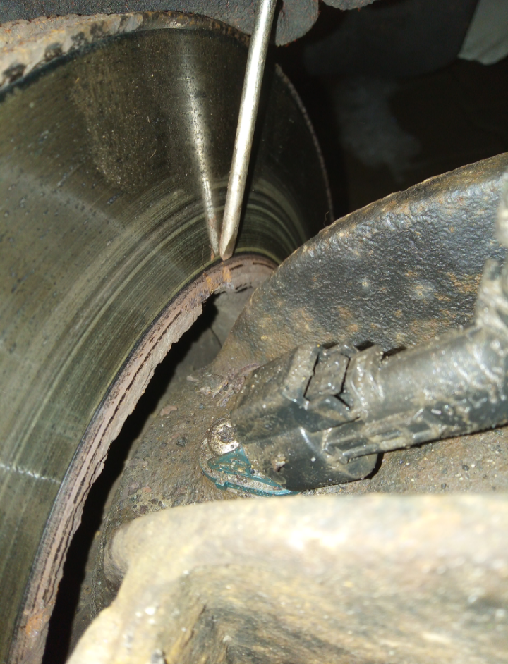

Re: Záhadný zvuk- brzdy-kamienok? VYRIEŠENÉ
Akési nánosy z brzdenia, boli obalené oba kotúče po obvode aj z vrchu aj zo spodu, náhodou som trochu očistil, po točil a začalo drhnúť, tak som narýchlo očistil a uvidíme, buď to chce nové kotúče alebo ich poriadne prečistiť, v nutri kotúča, tam kde sa nedostanem, v mieste kde končí alebo začína sruba na koleso, tam je toho mraky...

Jakou tloustku ma ten kotouc?
- MajklHe
- Příspěvky: 1046
- Bydliště: Humenné SR
Neviem ako to vysvetliť, kotúč je rozdelený na dva strany a medzi ním chladenie, každá časť mala tak 0,8cm

JenikHK tím chce říct, že ty hrany jsou zbytky kotouče a tenhle je tedy evidentně značně sjetý. Tuším, že 19 mm je minimální tloušťka. A míň je ve výjimečných případech o ústa....

Novy kotouč ma tloustku 25mm, opotřebený 23mm. Tj. Limit opotřebeni je pouhy 1mm z každé strany.
To se da v pohodě změřit suplerou. Pokud se to suplerou změřit neda, jelikož šuplera dosedne na "otrepy" na hrane, tak je kotouč stejne na výměnu.
Jinak loni na jaře jsem měnil jeste puvodni kotouče z dovodu totální koroze mimo cinne plochy - uvnitř se z kotouče uvolnovaly několikamilimetrove vrstvy rzi. Přitom tloušťka ještě lehce nad limitem a brzdy fungovaly.

Kotúče mam ešte pôvodne, najazdené 181000km
Mal som ich na plane meniť spolu s dostickami, vravia že pri každej druhej výmene dosticiek aj kotúče. Len otázka ci vymeniť len kotúče alebo aj doštičky, doštičky som menil pri 153tis km

Nejak tak vyzerajú aj moje kotúče ako si mal na obrázku s tou mierou... Bude času, tak to ešte premeram koľko skutočne majú

Tak ty kotouče jsou doslova přezrálé na výměnu. Může hrozit riziko, že při intenzivním brzdění dojde k prolomení strany kotouče do prostoru ventilace kotouče a to by byl asi velký problém. A s ohledem na jejich opotřebení bych dal i nové desky, protože stávající desky budou obroušené dle tvaru tohoto starého kotouče.

No tak vzhledem k tomu, ze sada destiček na napravu stoji (brembo, textar) cca 600-700 Kc, tak bych nad výměnou ani nepremyslel.
