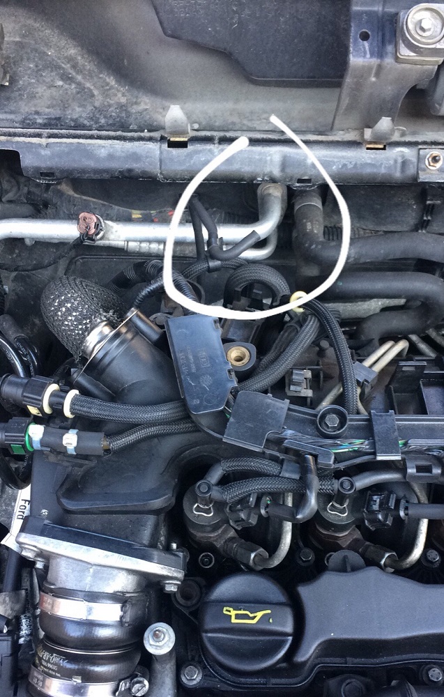

a ještě teda k te hadičce neznamé :D Při sundavani EGRu jsem si všiml, že u motoru je gumova hadička co nikam nevede a při nastartovanem motoru lehce nasává. (viz foto). Nevíte k čemu má správně vést? Napadlo mě, že to taky muže mit vliv.

Ta hadicka ide na N75 https://www.skoda-diely.sk/data/items/1 ... 40378f.jpg
ak nasava vzduch tak je ventil KO ( ovlada turbo)

Děkuji, a tento konec má jít přímo na ten ventil N75 (měnič tlaku??) a nebo jeho opačný konec?

Tento koniec je na vyrovnanie podtlaku.(nevedie nikam opacna strana je napojena na n75)
Aj ja som ho menil auto netahalo potom OK.
Je na zadnej strane motora nad olejovou vanou.

Ok, seženo nový N75, vyměním a dám vědět :)

No zkusil jsem prvně dát nový EGR z důvodu zasekávání toho krokovýho motorku co ovládá ventil. A ejhle, auto jede jak má, takže nový N75 nebude potřeba :D ale díky za rady, jestli to někdy do budoucna bude blbnout (doufam že ne) tak se na něho zaměřím :)
