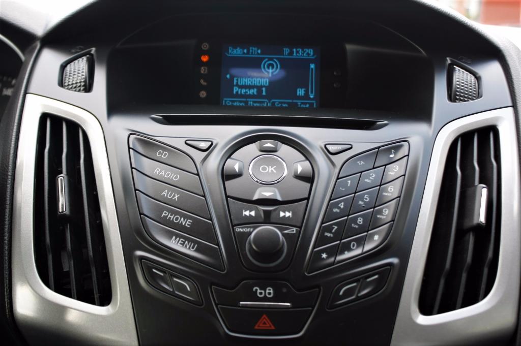

Ahoj,
mam povodny zakladny model radia s BT modulom, pokial by som ho chcel vymenit za verziu OEM s dotykovym 7 palcovym displejom (napr. ako v ST verzii), staci mi vymenit displej + vonkajsi kryt alebo potrebujeme aj novu audio jednotku cize komplet vymena? V pripade ak celu jednotku, pojde to jednoducho prehodit alebo su tam nejake ine konektory?

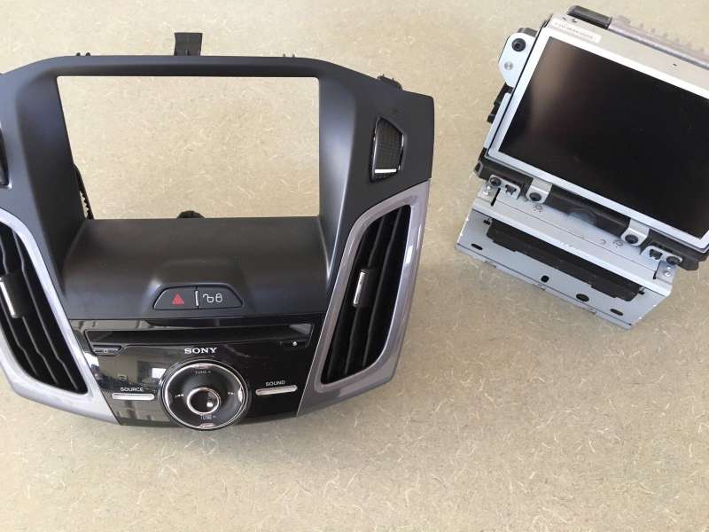

to radio na obrazku je original z ST? Chapu to spravne? hmm to by se mi tuze libilo
- Anduril
- Příspěvky: 5096
Re: Radio Focus 2011
Neni to extra z ST, je to Sync2 pred FL. Dodaval se v USA, ale v Evrope myslim nee, ne v CR.
Rekl bych, ze potrebujes komplet vse, protoze cd jednotka je nizsi kvuli vetismu displeji.
Dal bude treba prekonfigurovat parametry auta a jeste bude treba gps modul. Take zapojeni ovladace blikacu/zamku je jine. USB atd.
Pokud chces plug n play, sezen si radeji Sony s barevnym displejem nebo 5" navigaci.

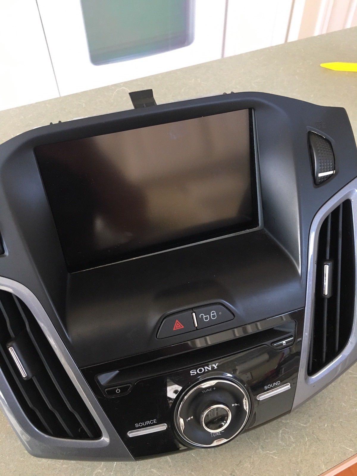

Dik za info, to Sony s barevn displejom ma aj oznacenie, mas foto? Ci je to ten standard co sa daval do titania, lebo to tiez nie je ziadna vyhra, a zas do Androida nechcem ist.
