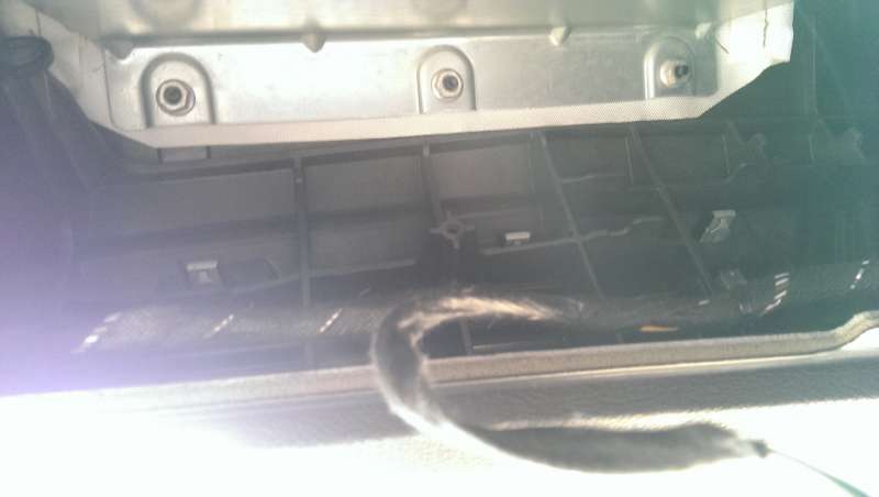

Poprosil bych o radu.
Mám Mondeo MK4 a rádio Sony s 6CD changerem a chci si dodělat bluetooth/usb,hlavně z důvodu A2DP a přehrávání z telefonu přes BT. Bluetooth v autě není - ani na levé páčce, takže jsem si pořídil USB/BT modul z allegra (8m5t-19c112-ar) a vymontoval kastlík u spolujezdce. Umístění, kam patří modul jsem nejspíš našel (hned za lištou u spolujezdce nad kastlíkem - viz foto), ale bohužel žádný kabel, jak jsem doufal, zde není. Poradíte mi jaký kabel potřebuji k rádiu na zapojení? Hodil by se mi i ten druhý, kterým bych vytáhl USB vstup do kastlíku. Díky moc za rady :palec_nahoru:

Příspěvek od ZaQik » 11.07.2016 12:54
http://www.ford-focus.cz/forum/viewtopi ... 64#p538764
tohle schema na vyrobu kabelu plati i pro Tebe
