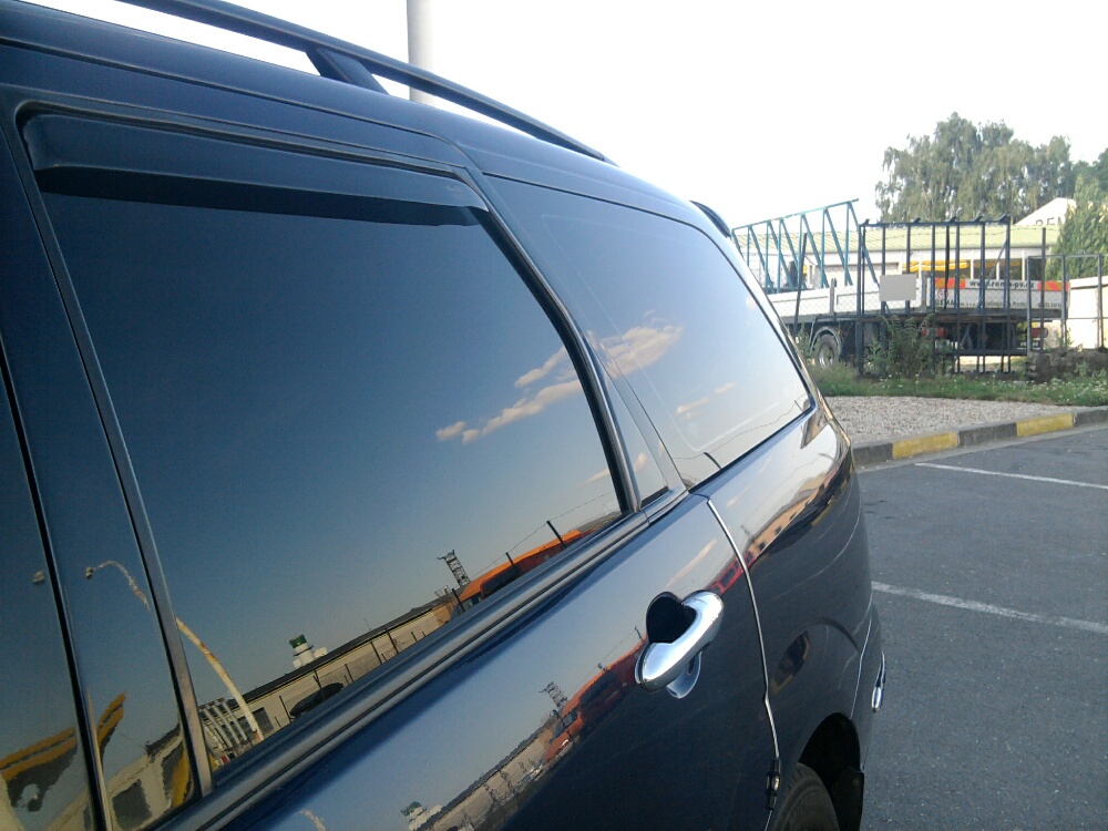

Já si nechal nainstalovat fólie v Brně v Renovacar
, konkrétně SunTek HP 5, čili ta minimální propustnost. Už je to 3 roky a tehdy měli nějakou speciální akci, takže mě to vyšlo na můj turnier na krásných 2600 Kč
. Tak se i ta cesta celkem vyplatila. Atest na každém okně. Normálně a i nyní to mají za 3000 Kč. Chtěl jsem i přední dveře, ale bylo mi sděleno, že už to nějaké zatmaveni z výroby má a že stejně se to už nesmí (tehdy jsem se ještě tak neorientoval). No je to znát, hlavně tedy vzadu. Chtěl jsem to hlavně proto, že to daleko líp vypadá, není vidět dovnitř a je tam o trochu méně horko

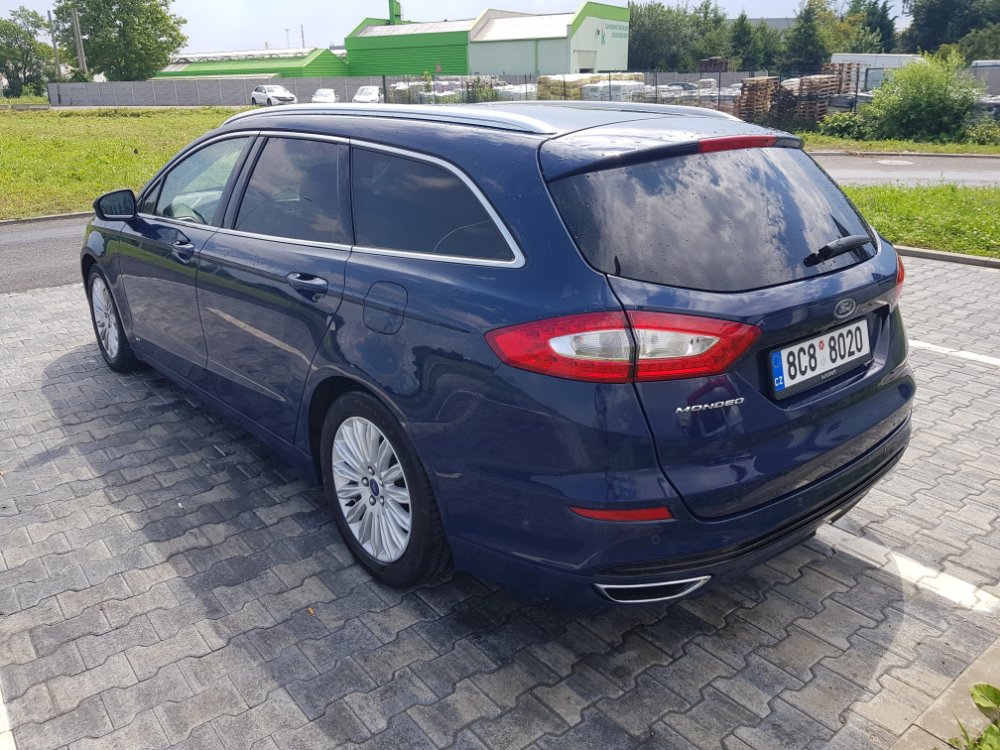

Zdar, mám na Mondeu MK5 v kombíku černé okna z výroby. Rád bych nechal dotónovat i přední boční okna. Jen nevím, jakou mají aktualní propustnost. Nevíte, nedá se to někde dočíst? Nebo zajet někam na TK?
- Příspěvky: 6808
Re: Tonování autoskel - shrnutí na strane 1!
Teď budou mít propustnost kolem 70%. Cokoliv tam dáš, jsi mimo zákon..

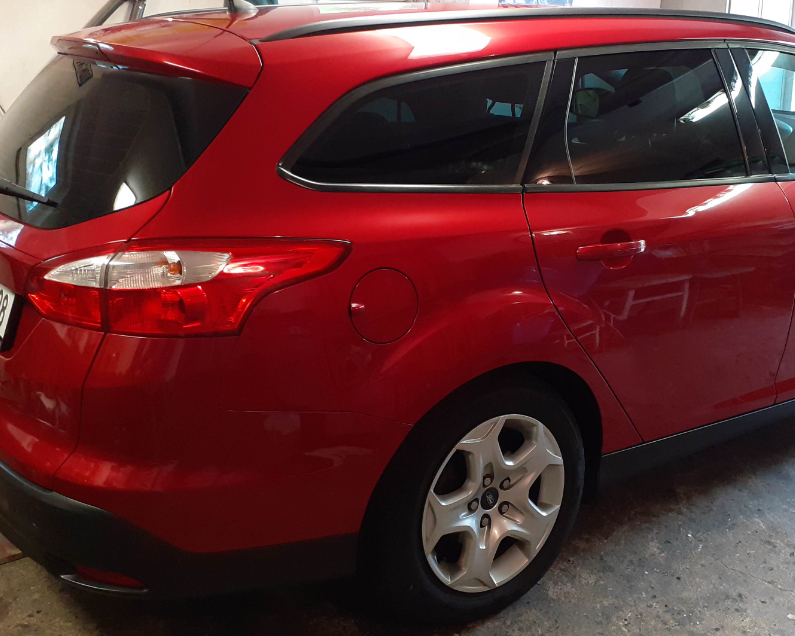

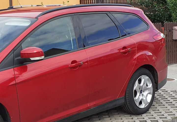

Jen pro info a inspiraci. Keramické folie Infra-MAX (Infrasol) s propustností 15%:
Na denním světle dovnitř není vůbec vidět. za šera a uvnitř lehce ano. Zevnitř je přes den viditelnost úplně normální, za tmy je to horší, ale je to jen o zvyku. Při couvání v noci je stejně vidět prd i bez folií.

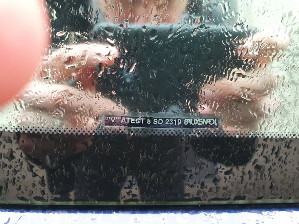

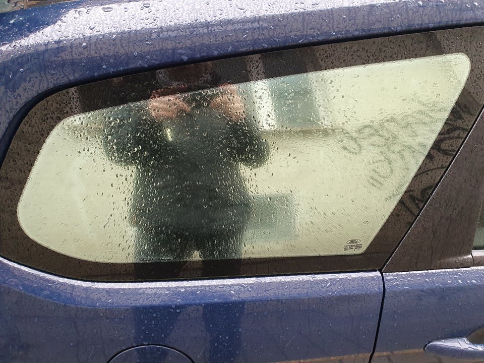

Ahoj,
na svém kombíku mám na bočních sklech v kufru zrcadlové fólie. Moc se mi to nelíbí a chci to sundat.
Podle mě se jedná o tónování z výroby, je na tom nějaký atest viz foto.
Má s tímhle někdo zkušenost? Půjde to dolů?
Díky,
O.

Z výroby to určitě není. Odlepit to půjde, ale připrav si dostatek čističe na odstranění lepidla

A také klasické Astra žiletky. Použil jsem i Jar a slivovicu.

Až se trochu oteplí tak zkusím
Použití fénu/ horkovzdušky pomůže, nebo je to spíše na škodu? Jestli se to dá odlepit po větších částech nebo to budu dělat po centimetrech?

Tipuji, že to strhneš vcelku, ale většina lepidla zůstane na skle..

Fén ano, s horkovzduškou opatrně. Pokud to přeženeš s teplotou, může prasknout sklo.
