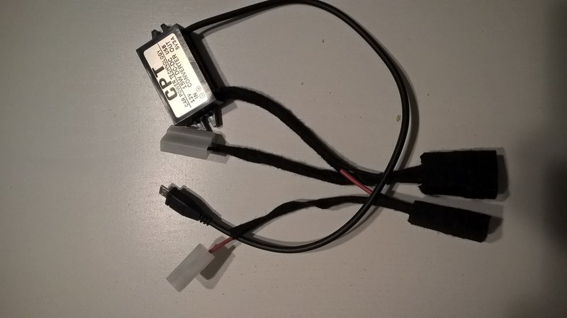

Chci se zeptat zasvěcených. Kameru mám připojenou přes tento bazmek (100% čína koupená u nás). Kabel je připájen na napájení rádia, čili spínaných +12V. Vše funguje, s tímto problém nemám.
Můj problém je v tom, že mám pocit, že se po montáži napájení kamery objevilo rušení rádia spíše u slabších stanic, hlavně v úvozech, údolích, prostě v členitějším terénu. Je možné, aby to toto zařízení mohlo způsobovat? Spoje jsou pájené, tedy nedokonalý kontakt bych skoro vyloučil. Ke kameře vede napájení pravým předním sloupkem, teď si nevybavím, jestli tudy vede i kabel antény, nebo je na druhé straně. Myslím ale, že je v levém sloupku, tudíž by se to snad tímto způsobem ovlivňovat nemělo.
Nemáte někdo nějaký odkaz na skryté napájení rádia, které prokazatelně neruší FM frekvence? Zkouším na tom svém různé feritové kroužky, ale je to taková duchařina, že mě to už nebaví.....
Snad všechno co jsem u nás našel, je klasická noname čína, takže předpokládám, že to bude mít i stejné parametry....

Tohle ti nezavidim, prosel jsem si tim taky... Reseni skoro zadny neni, skoro nic nefunguje (odrusovace, feritky...) musel by jsi si postavit svoji vlastni nabijecku a to pouze linearni z odporovych delicu. Protoze spinany nabijecky proste rusi radio, nektera to dela min, nektera vic...

Když jsem si to chystal , taky jsem to táhl pod anténou co mám na autě nad stropní lampičkou kde jsem bral napájení 12V (sice to mám napřímo a vypínám si to ručně vytažením miniusb z napájení GPS modulu) tak jsem si než nabíječku koupil převodník a na kabel ke kameře stejně scvakl sulfitku a nic mi to neruší vše OK.(klasickou zásuvku co mám dole na středovém panelu používám origo Nokia nabíječku(jedna z prvních slabých verzí) která utáhne navigaci v telefonu a taky to neruší rádio!)

Ten převodník jsem taky zkoušel a dát feritky jak na začátek a tak i ke kameře na konec, stejně mi to rušilo rádio...ikdyž o něco míň...
Jak jsem psal výše, dneska je problém, že nabíječky jsou pulzní a nejsou to lineární zdroje, a proto to ruší rádio, nabíječka by musela být pořádně odrušená (měla by mít kvalitní LC filtr). Takže je řešení, buď si vyrobit lineární nabíječku, kde bude mít větší spotřebu energie a bude méně účinná a nebo si koupit kvalitní nabíječku a to je dost problém, protože jsem jich fakt zkusil hodně a jediná, která za něco stála byla od Philipse .

Nakonec jsem použil původní zdroj od kamery. Vyoperoval jsem ho ze zástrčky +12V a napájel do krabičky původního skrytého zdroje. Od té doby klid a pohoda.Jemar píše:Chci se zeptat zasvěcených. Kameru mám připojenou přes tento bazmek (100% čína koupená u nás). Kabel je připájen na napájení rádia, čili spínaných +12V. Vše funguje, s tímto problém nemám.
