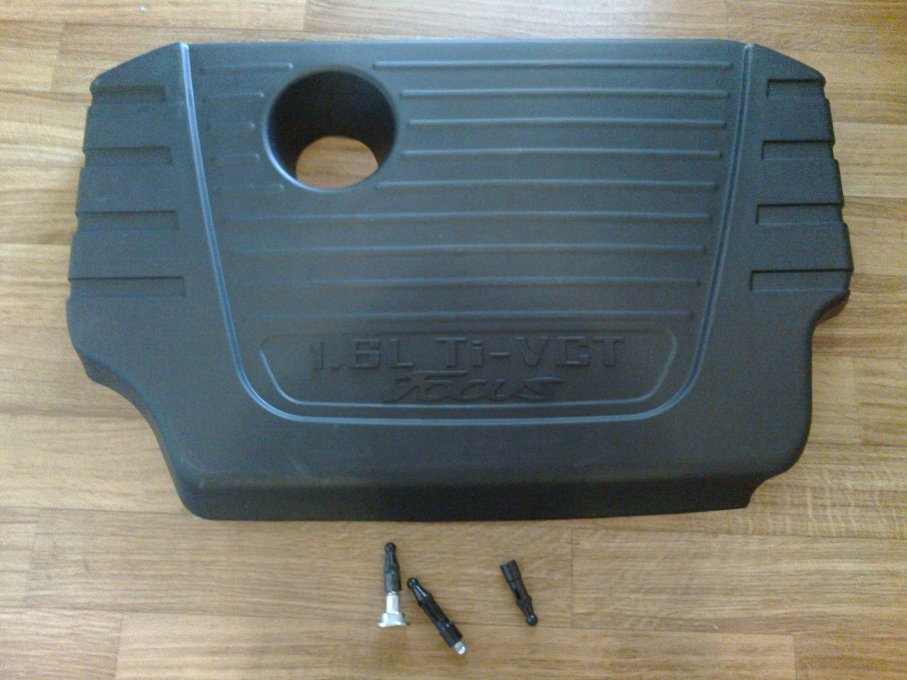

kryt je doma:
Příspěvky: 25199
Re: Kryt motoru 1.6 Ti-VCT
Příspěvek od ZaQik » 10.12.2018 10:38
usazeni do auta:
- pred montazi
- uchyceni drzaku (spatna fotka :oops: ):
1 - drzak s patkou - patka se zasune do plastoveho vyrezu
2 - samotny drzak - nasroubuje se do pripraveneho zavitu
3 - drzak se sroubem - sroub se prostrzi pripravenou dirou a drzak se na nej nasroubuje
- vysledek
kryt je vyroben z cca 3mm plastu, takze se nekrouti ... tlumici material jsem drzel nad zapalovacem a horet nezacal ... tak uvidime :wink:
