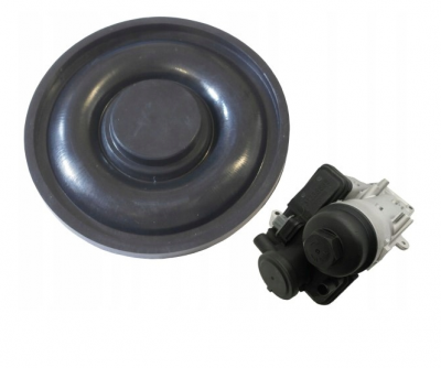

Re: Vadny ventil odvetrania klukovej skrine - pískání ze sání
Příspěvek od Horác » 14.10.2018 17:32
Už je to sice téměř z křížkem po funuse, většina z nás už má vše vyměněno za nekřesťanský peníz... ale , konečně se na trhu objevila nová náhradní mermbrána do ventilu , cena s dopravou do ČR vychází cca na pětistovku .

Horác
Příspěvky: 39
Registrován: 03.11.2008 13:41
Bydliště: Český Těšín
Příspěvek od Horác » 03.12.2018 10:59
Ford Focus ST 2.5T DURATEC 3D electric orange,K&N,Dreamscience Stratagem
