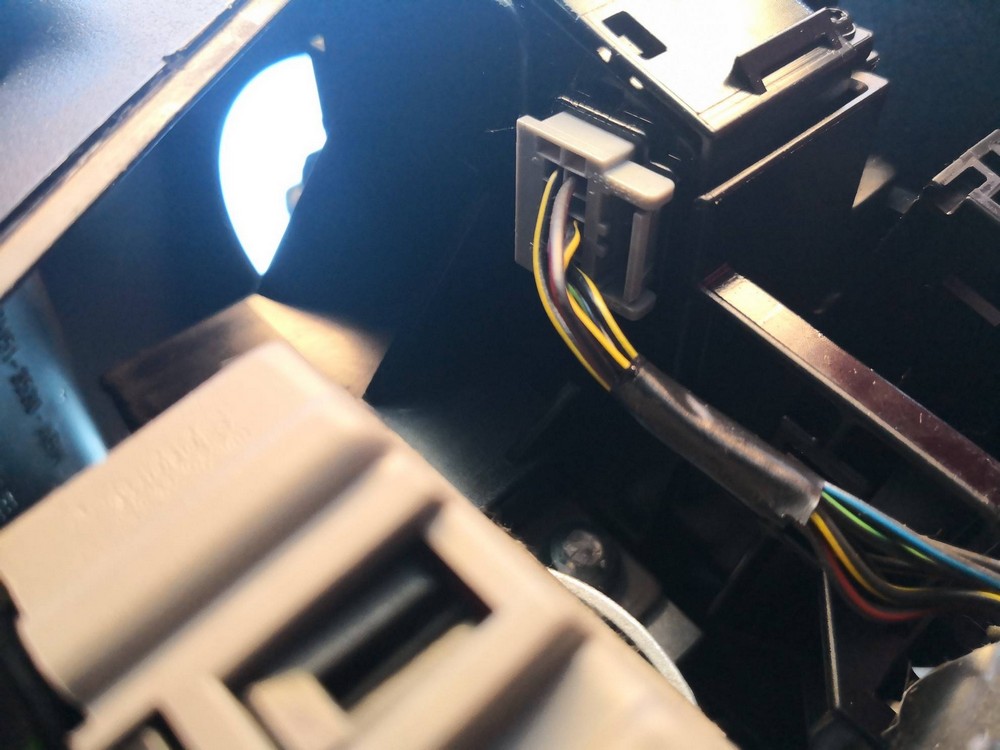

Pořídil jsem C-Maxe (2007) a rád bych do něj domontoval tempomat. Už jsem toho o tom přečetl celkem dost, ale nakonec stejně nevím zda to půjde. Mám tam GEM BJ, na pedálech spojky a brzdy jsou spínače a ještě jsem koukal na konektory pod volantem. Akorát z nich nepoznám zda jsou tam dráty pro tempomat nebo ne. Stáhnul jsem si někde fotky s konektory obsahují dráty pro a bez tempomatu, nicméně ty co mám na autě já jsou jiné takže nevím. Pozná s fotek někdo zkušený zda tam dráty pro tempomat jsou a zda se ho povede aktivovat? Drátu je tam hromada tak snad ano.... :)

pujde, max. dotahnes 2 draty od volantu ke GEMu

To půjde v klidu, jen si vytáhni v pojistkové u motoru klakson, já to nazacatku zkusil bez a nějak se tam ten airbag sprajcnul a troubil sem docela dlouho, počítal jsem vteriny kdy mi přijde někdo šlápnout do úsměvu :-D
