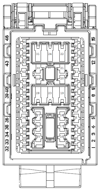

Ty vnitřní piny mají nějaké pořadí nebo jak jsi došel ke svému výsledku?
- Příspěvky: 24780
Re: pípák uzamčení
cisluje se v rade za sebou, kazdy radek zvlast ... mam s tim v FF2 cca 8 letou zkusenost

ale abys nerekl, ze si honim triko:
- Jemar
- Příspěvky: 1694
- Bydliště: čáslavsko
Re: pípák uzamčení
Ale vůbec ne, jen mě to zajímalo, abych to věděl pro příště. V těch schematech Focus po FL tam C100 není, tvůj obrázek je zřejmě odjinud, že by Focus-Cmax před FL? (2004)

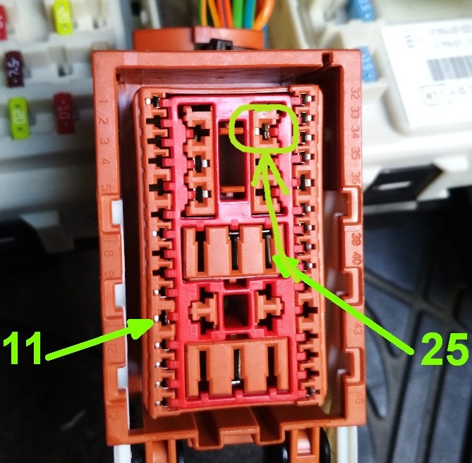

Re: pípák uzamčení
takže keď dobre chápem, na pin 11 a pin 25 zapojím sirenu alebo klakson, -a+ je jedno na ktorý pin a auto po zamknutí a odomknutí vydá zvuk?

Re: pípák uzamčení
aha, tak potom čo je na tých pinoch? 11 a 25?
- Příspěvky: 24780
Re: pípák uzamčení
mezi temito piny je napetovy impuls pro odemceni/zamceni zamku ve dverich ridice, resp. zamku vicka nadrze

Re: pípák uzamčení
takže mezi pin 11 a 25 to také nejde pořad to pipa aniž bych zamykal.
vypada to ze nejlepsi bude vedet ktery kabel zamyka primo predni dvere a druhy kabel dat na kostru jinak uz to nevidim.
