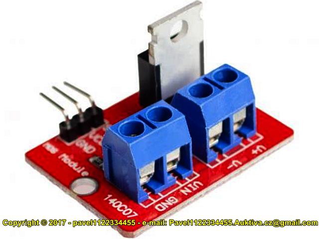

Řeknu ti to asi takhle, pokud nevíš kolik mají kroužky odběr, tak je problém něco najít, protože cenově dostupný zapouzdřené relé převede max. 1A což je při 12V = 12wattů a cenově se pohybují okolo 100kč. Pokud budeš mít větší odběr třeba 20wattů, tak už bude potřebovat jiný typ relé (nikdy jsem je nezkoušel) a cenově se pohybují okolo 300kč výše...
No já být na tvým místě, tak si koupím tranzistor, svorkovničky, desku pájivých spojů a rezistor a zapojím si tranzistor jako spínač (musí se spočítat hodnota tranzistoru a rezistoru pokud to budeš stavět) a cenově jsi na nějakých cca 100kč a máš od toho klid :wink:
Takhle podobně by to vypadalo (ilustrativní) :arrow:
