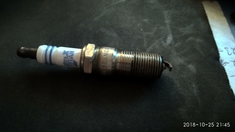

originál svíčky

A to bylo uděláno před svíčlama z Mexika, nebo s nima. To abych byl v obraze u kterých to cukalo, jelikož tento rok jsi měnil, co jsi psal, čtyři sady svíček, BERU, DENSA a dvakrát NKG.

letos jsem měnil FoMoCo CYFS-12VN4 které byli utopené a špatné za starší model Motorcraft AYFS22PP . Ty další to je nějaký pátek už zpět ,ale nebudu to teď dohledávat ,na to jsou tu jiní detektivové

Přidám aktuální zkušenost, měl jsem v autě pár let FoMoCo CYFS-12VN4 (je na nich vyražené logo Bosch) a poslední cca půl rok až rok jsem registroval "pocukávání" kolem 3,5-4 tis. otáček, ne přímo že by motor cukal ale bylo to jako by na desetinu vteřiny ztratil výkon. Dělo se to jen při akceleraci, při ustálený jízdě to bylo ok.
Teď jsem tam dal svíčky označené "Motorcraft 4M5J-12405-AA" (na krabičce je made in mexico) a pocukávání je pryč, tak doufám že to tak i zůstane.

Moje zkušenost je taková, že Bosch Iridium jsou stejně dobré jako originál Motorcraft. Každopadně trvat na Ir (Pt/Ir) a nedávat obyčejné měděné (v návodu jsou povolené, ale musí se častěji měnit). Já jsem dával do svého motoru dokonce verzi pro CNG/LPG a byla také v pohodě (najeto 60-90 tis. km). Další možnost je nákup od Brisku, také začali dělat iridiovou verzi:Quickie píše:poraďte pls s výberom sviečok

Vzal bych originální přímo od NGK - NGK 5809 TR6AP-13 Double Platinum. Ford svíčky jsou přesně tyto, mají na sobě toto označení a navíc logo.

První sadu jsem bral přes dealera Ford, označení na nich bylo TR6AP-13. A na krabičce Made in Japan.
Bylo to ale přes ebay a vyšly (bez poštovného) taky na cca 170 Kč.
Stačí mrknout na google a je z toho katalogové NGK 5809. Čili další jsem bral už tyto. Prověřené jsou desítkami tisíc kilometrů, neboj.
BTW Ekvivalent Bosch nám taky najezdil v MK3 Mondeu pár desítek tisíc bez potíží.
