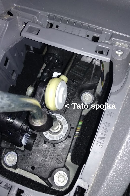

Potřebuji vyměnit kulisu řadící páky. Poradil by někdo jak se uvolní zámek táhla ?

Vycnievajucu cast (ten cuplik) zatlac a stiahnes to.

ten bílý klobouk nezatlačím, pouze se protáčí. Nechci to pomordovat. Tam bude jiná finta. To druhé lanko s černým kloboukem po stisknutí odpojím OK.

Pokud vím, tak se to jenom shodi do strany. Je tam kulový kloub.

ano, zaber silou - neboj se

Je to tak, díky.
