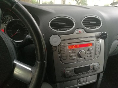

Dlouho jsem také přemýšlel jak ve FF2 poslouchat hudbu přes bluetooth. Před pár dny se mi to celé podařilo zprovozit, tak sem dávám návod, třeba to někomu pomůže.

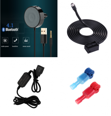

Po dlouhých úvahách jsem pořídil tento Bluetooth reciver (s ovládacími prvky a mikrofonem). Reciver má dva kabely: 3,5 jack pro příjem audio signálu a USB pro napájení.
1) V autě jsem měl vyvedený AUX vstup do přihrádky spolujezdce, což pro moje řešení nebylo vůbec vhodné. AUX konektor na zadní straně rádia jsem vypojil a místo něj zapojil AUX kabel pro 6000CD zakončený 3,5 jack samice. K samici jsem přepojil jack z Bluetooth reciveru.
(Koncovka kabelu byla bohužel větší než zásuvka na rádiu, takže jsem koncovku rozdělal a k rádiu připojil pouze jakousi čokoládu)
2) Napájení jsem vyřešil koupí převodníku z 12V na 5V, který jsem pomocí elektrikářských rychlospojek připojil na PIN 16 a 12 rádia. Koupil jsem převodník, který končí USB samicí, do kterého jsem napojil USB napájení Bluetooth reciveru.
Ovládací prvky Bluetooth reciveru jsem nalepil na palubní desku vedle rádia a kabel se pohodlně skřípl mezi rámeček rádia. Veškerá kabeláž je tak schována pod palubní deskou.
Celé to následně funguje tak, že po nastartování vozu (resp. přepnutí klíčku do polohy II) se zapne Bluetooth reciver, který se připojí k spárovanému zařízení. Následně mohu poslouchat hudbu z iTunes přímo v autě (pokud je rádio v režimu AUX). Skladby lze přeskakovat/zastavit pomocí ovládacích tlačítek reciveru a případně přijmout/odmítnout/zavěsit příchozí hovor. Pouze u hovorů je třeba mírně zvýšit hlasitost oproti poslouchané hudbě. Po vytažení klíčků se Bluetooth reciver vypne.
Veškeré vybavení jsem nakupoval na AliExpressu celkem za cca 26 USD.
