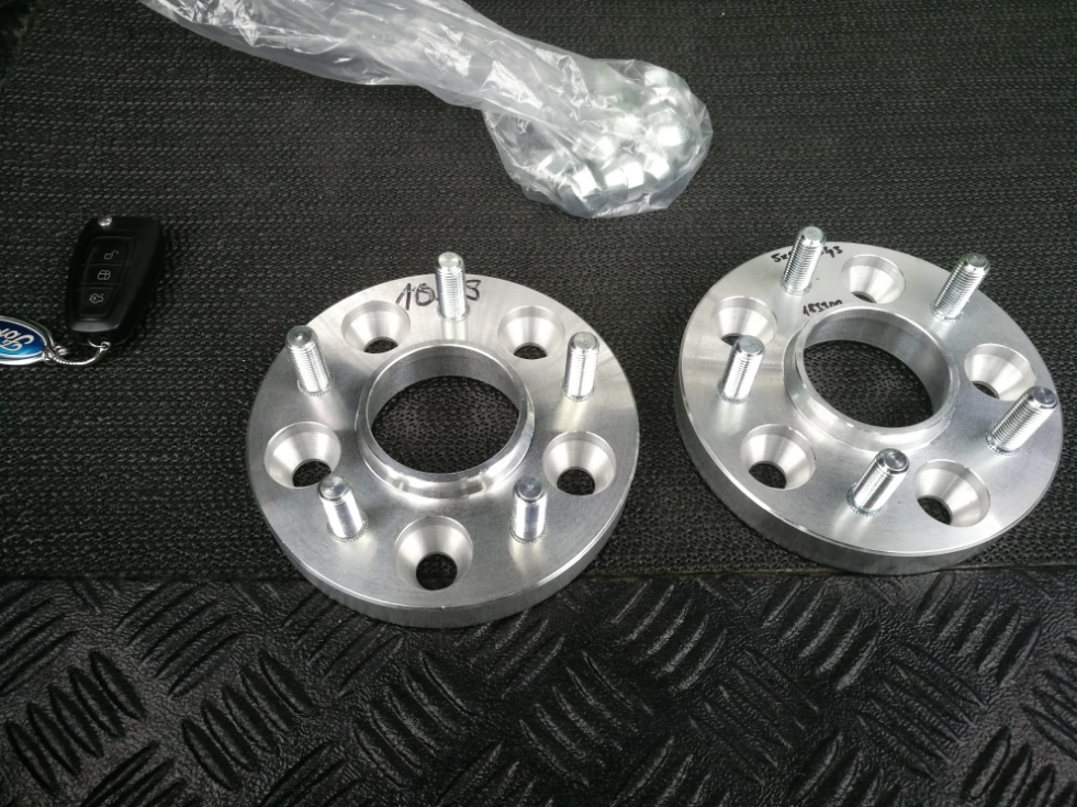

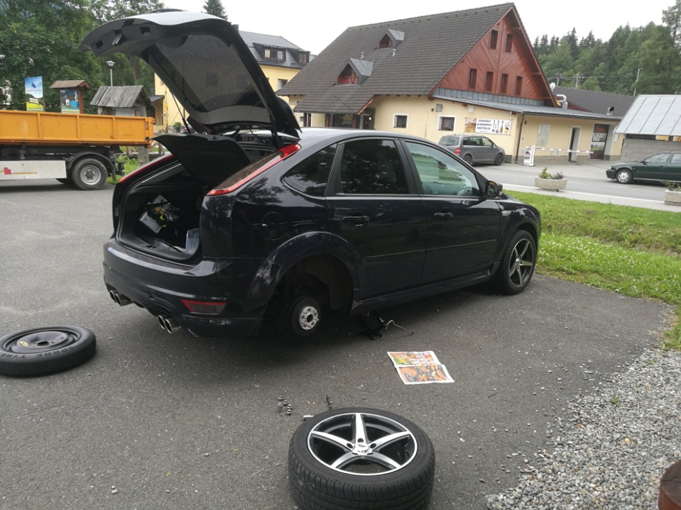

Podložky se štefty - šíře 20mm, otvor pro náboj i disk 63,3mm, 5x108.
Kola 7,5x17" ET35, 225/45
8)

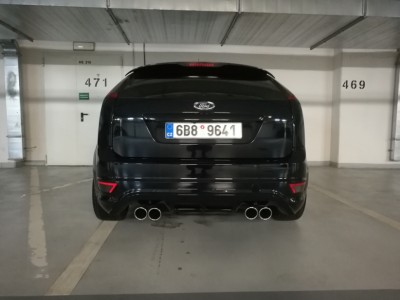

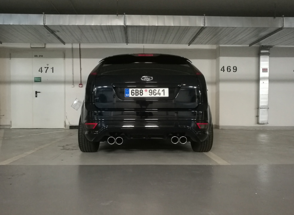

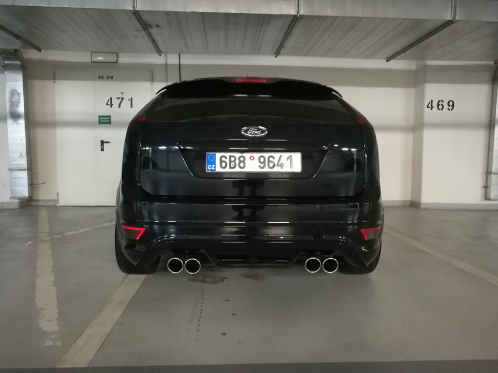

Ještě načernit
Ještě načernit
Po
Po
Před
Před
