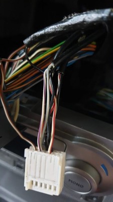

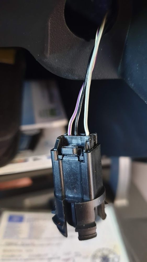

Ahoj, jen taky přidám poznatek, nebo spíše dotaz..
Aux vstup jsem nikdy nepoužíval, protože pri prvnim vyzkoušení po koupi auta levá strana chraptěla a nedalo se to poslouchat...jen mi to teď po letech nedalo a mrknul se na to zblízka.
Chtěl jsem změřit odpor na drátech který vedou od AUX zdirky v kastlíku s dráty ktery vedou z velkého konektoru do rádia zda nejsou nekde preklesany..a nic, ani ťuk.
Což mi moc nedává smysl, preci jdou napřímo z AUX do radia ne?? Poradí nekdo čím by to mohlo být?? Propojovací kabel je nový a vyzkoušeno na několika mobilech..

Ke zdířce na kastlíku je to propojené konektorem. Když vytáhneš kastlík, tak se k němu dostaneš, zkontroluj ještě tenhle konektor. Z něj už to jde přímo do rádia.

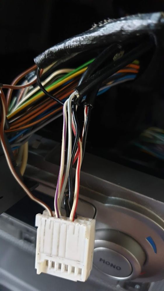

na to jsem koukal, měl jsem to rozebraný, šel jsem po svazku a ten jakoby šel do hlavního GEMu a z něj pak do radia??
Snažil jsem se to vyfotit...
Ještě mě napadlo vyměnit to komplet za tohle https://www.ahifi.cz/4carmedia-aux-adapter-ford.html , abych obešel případné překlesané dráty, ale nevím na co jsou z toho konektoru ty další kabely..

Tak potom postupuj v měření podle toho "schémátka". Aux je propojený přes ten BT modul, posílá přes něj při hovoru hlas do rádia. Při neprobíhajícím hovoru BT modul propojí rádio s tím konektorem v kastlíku.
