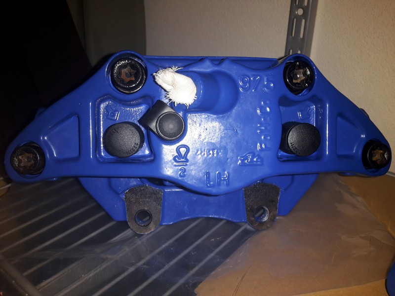

Ještě jsem na to kouknul a:
Pod zátkama (pod kterýma jsou vodící čepy) je červená vazelína. ale když sundám držák s čepama z brzdiče, tak jsou čepy úplně suché. Nevím, jestli by ta průchodka co je na druhý straně dokázala z čepu veškeré mazivo při sundávání setřít...
Asi budu věřit kořeňovi z UK (http://www.caggersparts.com ) a setřu trochu té vazelíny ze zátek přímo na ty čepy - nechci tam míchat 2 maziva...

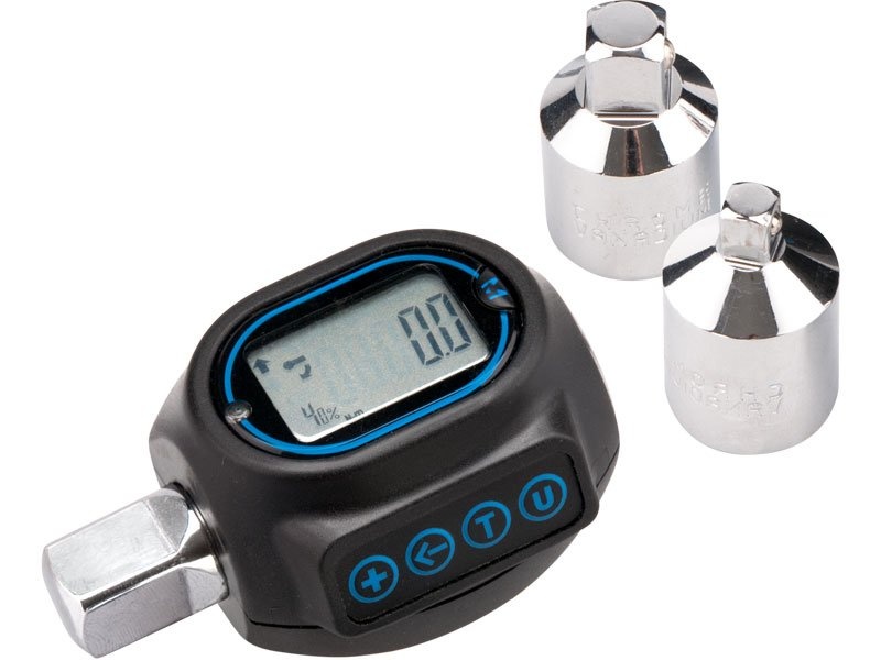

Jen taková poznamka k těm co se upinaji k momentaku
Pokud jej neskladujete dle pokynů výrobce (teplota, v povoleném stavu) a nekalibrujete dle pokynů. Je lepší se spolehnout na zkušenou ruku

To je velmi dobra poznamka - a pokud se k nim clovek nechova jak hovado, tak i ty nejlevnejsi momentaky fungujou (aspon podle mych zkusenosti) dost dobre.
V praci jsem porovnaval presnost takovehodle digitalu: s kalibrovanym momentakem a mezi 50-60Nm byla chyba kolem 2-3Nm.
Tutez chybu potom vykazovaly i moje momentaky doma, takze za sebe spokojenost.

Zkušenou ruku (zatím) nemám, ale mám novej momenťák včetně kalibračního protokolu v přízemní garáži (min +10 max + 25°C) a samo vždy po použití ho naplno povoluji...
