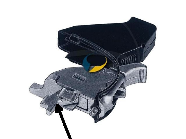

Čau draci. Nevíte někdo, jestli se nedá splašit jen vnitřnost do tažného, co je v příloze?
Tažné jsem dnes zkusil rozhýbat, dostal jsem ho úspěšně ven, ale pak jsem ho cvakl zpátky a zřejmě už byla vnitřnost načatá a zlomila se vevnitř kovová pacička, co odjišťuje ten zásuvný čep... Možná jí zkusím svařit, ale kdyby se někde na netu válela nová, šel bych radši do ní.
Edit: Tak jsem našel...
samozřejmě levný...
http://www.tazne.cz/uzaver-brinkmatic-p1316/?cid=6160
