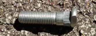

Nic, odpovím si sám. Třeba se to bude někomu do budoucna hodit.
Platí pro MKII (moje r.v. 2010)
Šteft samotný vyměnit bez sundání náboje nejde. Respektive jde, ale je potřeba na šteftu zbrousit lehce okraj. Před vyražením starého je potřeba sundat třmen a kotouč.
Použil sem šteft M12x1,5, potřebná délka závitu je 40 mm a průměr tisícihranu 13 mm.
Obrázky sem si pujčil z Uk fóra.
Není potřeba brousit tolik, jako je na obrázku.
PS: koupil sem těch šteftů víc, kdyby někdo sháněl, pošlu mu to za nákupku s levnou poštou...
