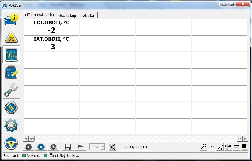

I Forscan ukazuje naprosto stejná data

Moc diky, vymenim tedy cidlo.

Vymena cidla nepomohla, zrejme teda asi problem v kabelazi ci konektoru ?

djdekl píše:Vymena cidla nepomohla, zrejme teda asi problem v kabelazi ci konektoru ?
Konektor prostrikan a uz to maka jak ma...

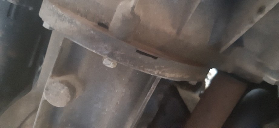

Tak jsem nasel dnes toto. Ta dira tam asi byt nema? 8O Byla na tom i kapka oleje, ale ten podle me prolina nad vanou. Je to Fiesta 1.3
