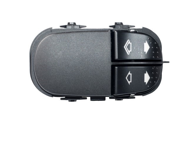

Zdravím všechny, mam Focuse r.v. 2004 MK1 facelift, vybava Ghia.
Přestalo mě fungovat elektrické stahování okna u ridiče. U spolujezdce funguje normálně. Mam elektricke stahovani jen vpředu viz obrázek.
Pokud spínač mačkám, tak slyším sepnutí, ale nic se neděje? Tipuju na vadny spínač stahovani?
Nevíte zda jsou pro všechny výbavy (trend-Ghia) spínače stejné? Stahování u řidiče mělo funkci dolu automaticky na stisk.
A po výměně se prý tlačítko znova programuje, zvládne se to i bez servisu?
Neřešil tady někdo podobnou závadu? Potřeboval bych poradit.
Diky moc.

U mě to byly uhlíky v motorku stahování, měly už špatnej kontakt.
Znamenalo to rozebrat dveře, vyndat motorek - dost pakárna, pročistit uhlíky, napružit přítlačné pružinky a vše vrátit zpět....

Shodit konektor ze spínače a propojit příslišné kontakty kouskem drátku. Tím zjistíš, jestli to je spínač, či motorek. Ve spínači cvakat může, ale nespíná.

Diky za radu! Zkusim nejdrive tip s klemou. Doufám, že to nebude motorek stahování!
