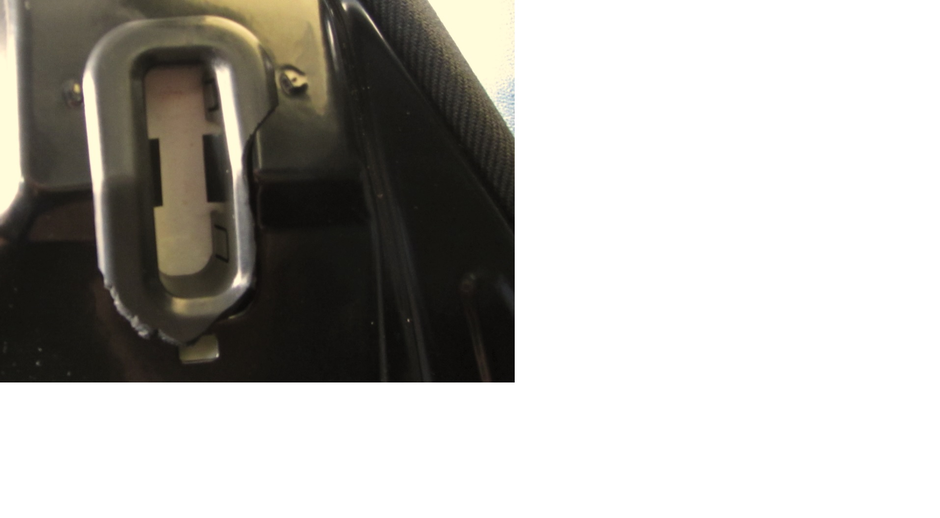

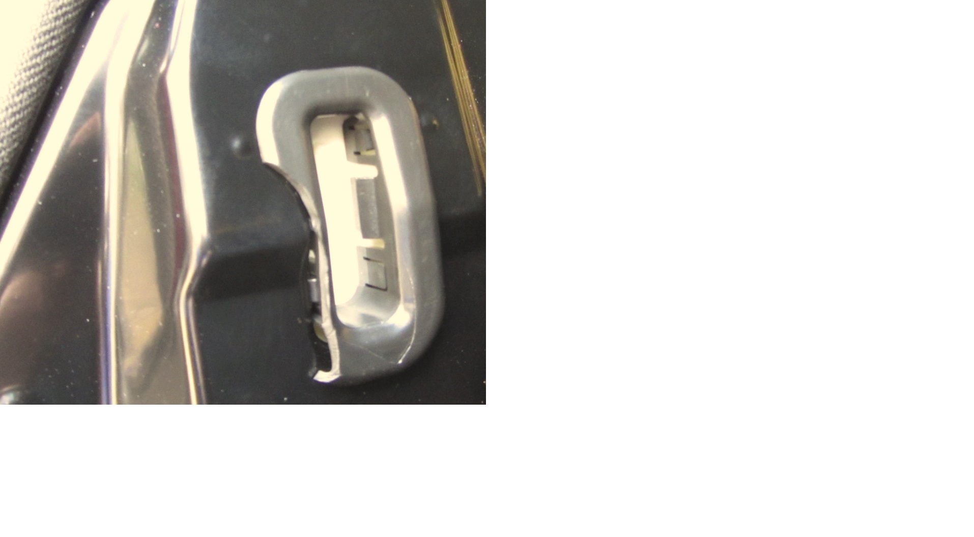

Zkus vyměnit servis, mi to moc pomohlo. Dokonce se opravilo i to, co sám velký Ford v Praze označil za "neopravitelné", neboť by se musela, dle něj, vyměnit kvůli prkotině celá sedadla, a tomu se i v záruce bránili, neboť se jim to zdálo evidentně drahé a nepovolili to servisu a servis se v tom nevyznal. Nevěděli, že identický díl se dodává samostatně pro C-Max, ale pro Focus údajně jedině celá sedadla! Vada byla již na novém autě.
