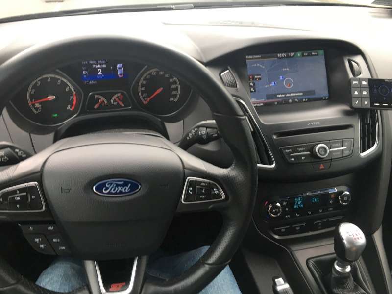

Ano vymena je plug and play co som sa pytal znameho zo zahranicneho fora. Ale potrebujes vymenit aj tu cast za volantom, kde su smerovky - neviem ako konkretne sa to vola :)
Tu na obrazku vidis, ze do pred faclifta vies dolozit okrem volantu aj budiky z FL.

Jak se tak dívám, tak tady je vyměněný kompletní infotainment, tedy volant s budíky včetně rádia s navigací.

Je to presne tak ako vidis. Do MK3 nie je tazke dolozit vela veci z FL.

vyzkouseno vcera:
do budiku musis dat fw z predFL :(
potrebujes packy pod volant (SASM), volant a airbag + pripadne budiky ... ceny si najdi na allegru (airbagy tam skoro nejsou, volant muze byt s vyhrevem)

A co ovladani hf a tempomatu,hlasu apod..je potreba tam mit padla nebo uz je to nejak ve volantu..? A vyhrev ale bez zapojeni ne? :oops:

ovladani vseho je ok - je to po sbrnici a vse resi prave vymena SASM
vyhrev bude pozdeji, ale bude ... musim jen vymyslet zapojeni - bud na vyhrev zadniho okna nebo neoriginalni panel tlacitek vpravo pod klimou

Ten volant se mi velmi libi jen skoda ze to je takovy ranec to vymenit..a dat to na to.posledni tlacitko jak jsou parkovaky by bylo super..
