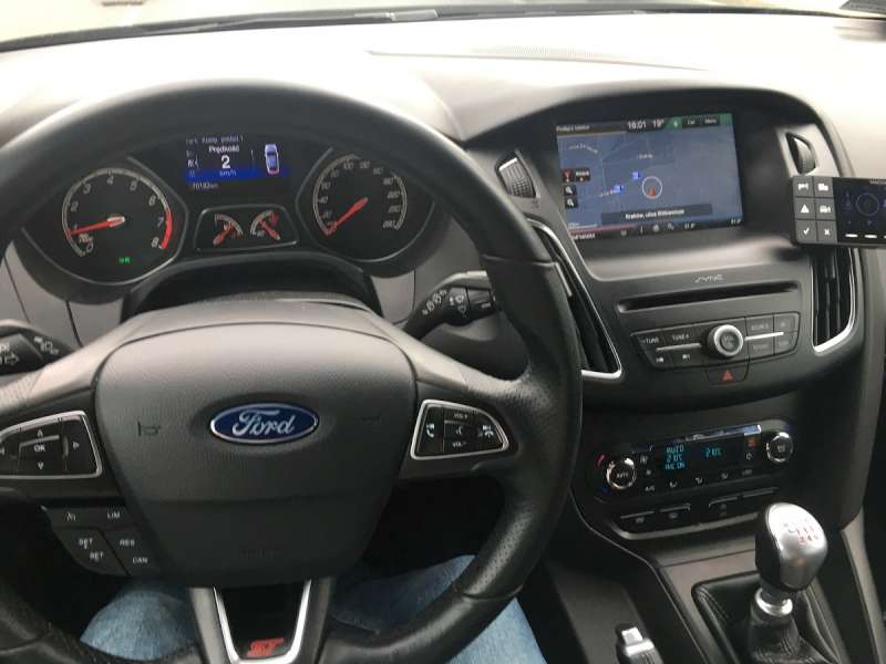

Ano vymena je plug and play co som sa pytal znameho zo zahranicneho fora. Ale potrebujes vymenit aj tu cast za volantom, kde su smerovky - neviem ako konkretne sa to vola
Tu na obrazku vidis, ze do pred faclifta vies dolozit okrem volantu aj budiky z FL.

Jak se tak dívám, tak tady je vyměněný kompletní infotainment, tedy volant s budíky včetně rádia s navigací.

Re: Vymena volantu
Je to presne tak ako vidis. Do MK3 nie je tazke dolozit vela veci z FL.
