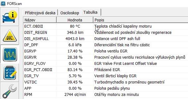

a z druhé strany

Mám podezření, že mi neprobíhá regenerace DPF filtru jak má. Dříve jsem měl problémy, že mi auto v nízkých otáčkách cukalo. Po x možnostech auto přestalo cukat až po vyčištění DPF filtru (firmou). Nyní mi začíná opět pocukávat a tak jsem sledoval co a jak. Myslíte si, že ten diferenciální tlak (při rychlosti 140Km/hod a po rovince) je v pořádku ? Po kolika cca km se má filtr regenerovat.
Díky za odpovědi.

Mne sa regeneruje +-350 km. alebo ked presiahne tlak 15kp.
Podla mna to mas OK
Km. do zaplnenia mne kolisu na novom mam nabehane cca.7000km.
mal som 65000 km. teraz cca.90000km.
