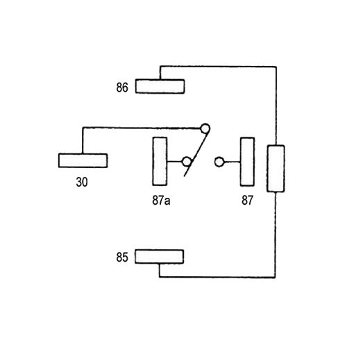

pavel2501
Příspěvky: 10
Registrován: 03.05.2010 12:04
Re: Denní svícení S Max
Příspěvek od pavel2501 » 14.02.2018 17:37
Ahoj, jsem úplný hovado. :oops: Můžeš mi podle přiloženyho obrázku poradit kam ten bílej drát zapojit?
Chápu to dobře že 30 a 87 ?. Sorry jestli rušim :nixw:
Příspěvky: 24999
Příspěvek od ZaQik » 14.02.2018 18:13
zluty nedas nikam
bily prerusis a vznikle dva konce das na 30 a 87a
od parkovacek vytahnes drat a das ho na 86
na 85 pripojis kostru
pavel2501
Příspěvky: 10
Příspěvek od pavel2501 » 14.02.2018 19:42
Super díky moc uz to maka jak má :Dancer:
