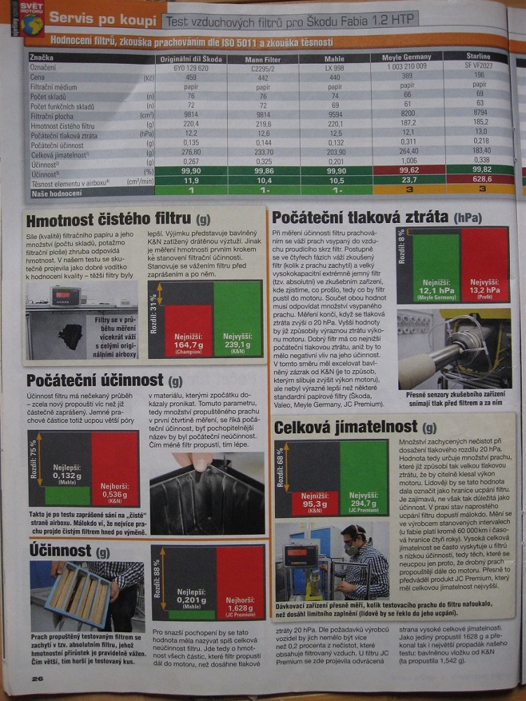

V SM udělali před časem test vzduchových filtrů. Kdo překousne, že se testovaly filtry na Fabii, tak se dozví jaký že "skvělý" ty bavlněný filtry vlastně jsou.....
PS: nahrál jsem znova ty obrázky, ale musel jsem je ještě víc zmenšit aby to šlo....

Existují ještě jedny testy s Golfem na brzdě, kdy se měnily jen filtry. Dokonce na papíráky měl větší výkon, než tehdy na hříbky (tehdy K&N do boxů ještě nevyráběl)

Takze je to otestovane v labaku. KN je uplne predrazena blbost, ktora nieze nepomoze, ale este aj nici motor.
Tlakova strata v airboxe nebola mensia. Takze tuzing diel.

Přesně tak, vzhledem k očekávanému nárůstu výkonu to zvuková kulisa nějak avízuje, že něco navíc naběhne, ale jen zvukově. Jinak stačí na to jen selský rozum, více vzduchu to je větší plocha (větší filtr) , více vzduchu a stejná plocha filtru, větší prostupností a tím více bordelu do motoru. Na tom se shodneme.
