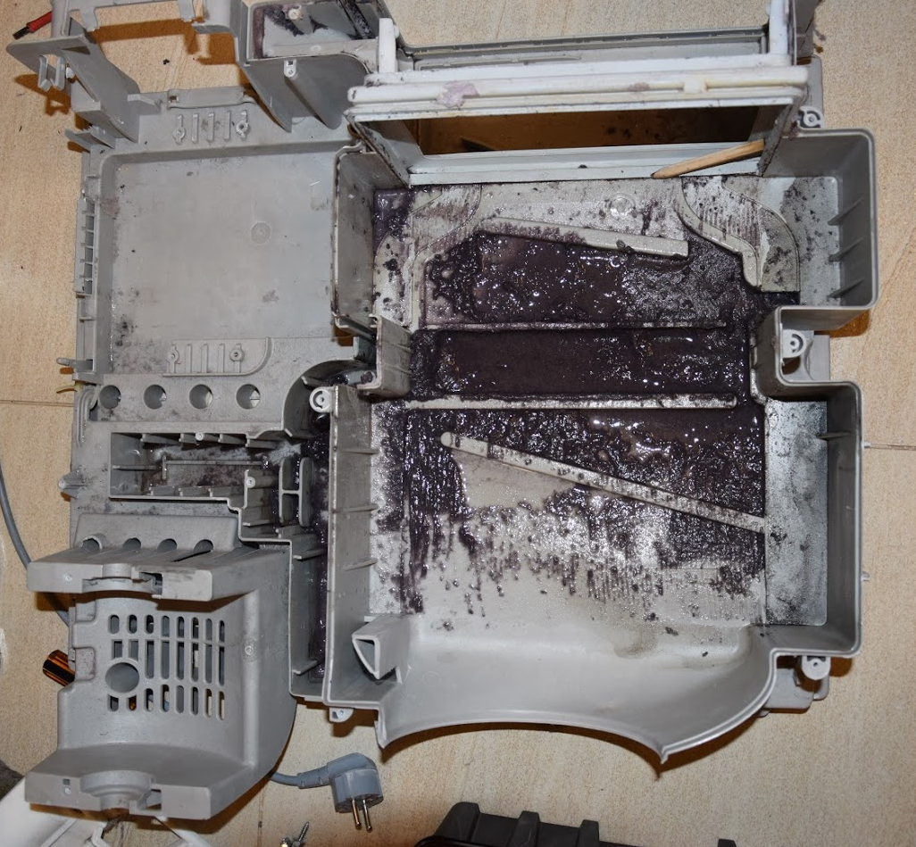

Sice to není uplně ani o autech, ale třeba to někomu pomůže.
Již 9 let doma používáme kondenzační sušičku od AEG a to celkem intenzivně. V poslední době se snižovala účinnost sušení a zacpával se odtok kondenzátu do nádržky. Na netu jsem sice nějaký rady na čistění našel, ale nic důkladného. Tak jsem se do toho trochu pustil.
Sušičku je potřeba kompletně rozebrat a mřížky výparníku požárně propláchnout waplkou. Sušička maká zase jako nová, ještě jsem při té přílžitosti měnil ložisko na ventilátoru a na vodícím kolečku bubnu.
Problém je v tom, že jemný prach časem zanese mřížky výparníku a hlavně ve spodní části se usadí a zamezí odtok kondenzátu k čepadlu.
Foto snad řekne vše.

To už muselo při sušení prádla smrdět ne? 8O
V dohledné době se také chystám sušičku rozebrat a vyčistit. Nám už při sušení prádla začíná smrdět :? ... a to ji máme tak 3-4 roky.
Ondrej1
Příspěvky: 276
Registrován: 08.02.2010 11:27
Re: Čistění kondenzační sušičky na prádlo
Příspěvek od Ondrej1 » 23.11.2017 13:29
Zápach žádnej nebyl. Ona opravdu běžela skoro každej den, tak tam ani nestačil ten kondenzát zasmrádnout.
