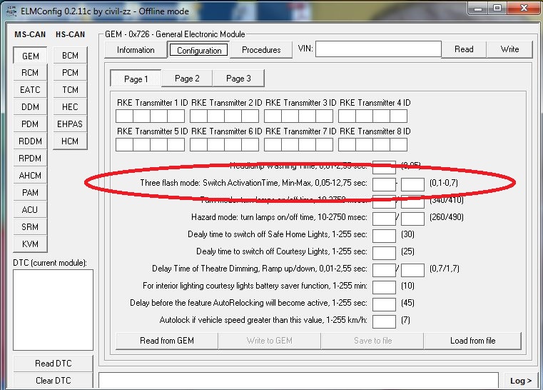

:arrow: ELM Config
Tam si nastavte prodlevu dle ctěné libosti... Kéž bych i já v mondeu mohl tento údaj měnit :(

Příspěvek od Mufin01 » 25.02.2014 15:37
Nějak se mi ztrácí smysl nastavení doby stisku trojbliku 12.75s :lol: To už je pohodlnější blinkr stisknout natrvrdo a pak vypnout, když už tam těma prstama pod tím volantem kvedlám tak dlouho. Ale tuhle dobu tam inžinýři od Forda asi dali jen tak, kdyby náhodou, že. Nehledě na to, že na české silnici za 12s s jistotou najedou do nějaký výmolu, který mi s prstem cukne, buď tam, nebo tam :hah:

Příspěvek od Dr.Romca » 25.02.2014 15:39
:nixw: Co na to říct, dá se tam ale nastavit přesně od jaké doby po jakou dobu to bude frčet...Jak říkám, kéž by tyhle možnosti mělo mondeo...
