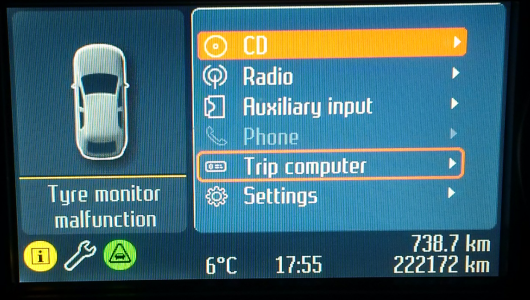

minulý pátek jsem zkoumal možnosti diagnostiky FORSCAN a jen tak na vyzkoušení jsem dal "Test funkčnosti PCM ". Test proběhl dobře, ale od té doby mě svítí při zapnutí zapalování na convers hláška - viz obr.
Použit klon ELM327 přes WiFi.
TPMS systém ale normálně funguje a ukazuje hodnoty, rep po zahřátí se tlak v pneu mění. Nepozoruji rozdíl ve funkčnosti před po tomto problému.
Nemáte někdo typ jak tuto hlášku odstranit?

zkus odpojit baterku na 30 minut

OK zkusím.
Je potom potřeba nějaký postup po připojení baterky? Např. učení řj motoru, nastavení koncových poloh otevírání okýnek, ...? U glaaxy jsem to nikdy nedělal tak nevím co mě může potkat...

pin radia + naucit dojezdy okynek (navod tu je, staci hledat)
