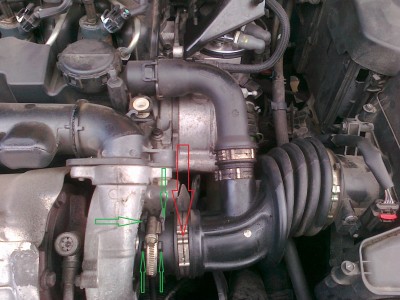

martasak píše:Tak bohužel (?) je to v levé části, prořízla to ta kovová svorka, co s tím ? zalepit ? koupit celé za skoro 3 litry ?
http://www.ford-focus.cz/forum/viewtopi ... 38#p644538
Tak jsem zjistil, že mám taky prořízlou přesně tu část :dih: , ale opravil jsem to samodoma a myslím, že úplně v poho... :D
Po rozdělání spony(červená viz obrázek - odcvaknou šroubovákem - lze potom znovu použít) půjde část hadice rozdělat(váleček cca 6cm dlouhý) a uvnitř je kovová příruba(má v podstatě totožný průměr jako náběh na turbu kde je rozřízlá hadice). Po vnějším obvodu odřezat všechny výstupky(na obrázku část z nich označena zelenými šipkami) tak, aby vzniknul hladký obvod hadice. Tuhle přírubu strčit do části rozřízlé hadice a následně po obvodu několikrát obvinout samovulkanizační páskou(nějakou kvalitnější). Že se má předtím hadice pořádně očistit snad psát nemusím :mrgreen: . Pak už jen všechno zase poskládat nazpět a je hotovo.
Svoje fotky jsem bohužel nědělal, tak jen půjčená a upravená fotka od martasaka.

Ahoj, chápu to správně, že ten poslední kousek hadice otočíš?
Taky to mám prasklé.

Tak hadici mám prořízlou tak v délce 3 cm a pěkně zasraný motor z toho :( Otočit nejde průměr je o něco větší (možná už je vytahaná) a tak ta příruba co se má do ní strčit v ní dost plave. Takže tudy cesta nepovede.
Jsou to fakt magoři, že to neprodávají zvlášť. Ford píše celé nové za 3 700 :(
Našel jsem v prodeji nějaké neoriginály FEBI, SWAG, THERMOTEC. Nemáte někdo zkušenost zda pasují a něco to vydrží? Nerad bych dal 1 300 A při prvním přitáhnutí to tou sponou proříznul.

Tak šel jsem na ebay. že to koupím.
Objevil jsem dokonce, že se dá koupit i jen ten krátký kousek hadice.
http://www.ebay.com/itm/FORD-FOCUS-2-3- ... SwmFpZr-oV
Takže jsem si ji koupil za cca 180 Kč i s dopravou. Až dorazí napíšu jestli je ok.
C-MAX 1.6 TDCi 80kW + DPF 08/2007, Výměna DPF 08/2014
vladko
Příspěvky: 154
Registrován: 06.10.2011 12:15
Re: 1.6tdci - upadlá hadice sání
Příspěvek od vladko » 19.10.2017 15:02
Tak jen pro info, hadice dorazila.
Jde poznat, že to není originál. Na straně turba sedí hodně natěsno (což je super) na druhé vsunuté do druhé hadice je to trochu slabší. na téhle straně je ta stahovací páska s pevnou velikostí. Možná tam dát normální a bylo by to dokonalé.
Dle mého oprava za 180 Kč předčila mé očekávání.
