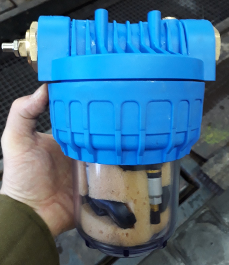

Takže vlastně se dá udělat taková ochcávka
Chce to tlakovou nádobu do ní zavřít 4 senzory, nafouknout jí na 2 bary a nechat jí v kufru
