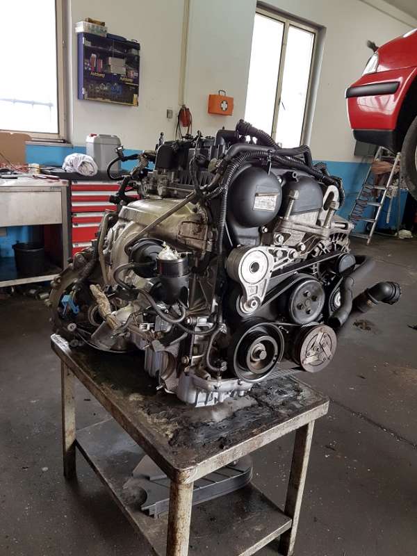

vbery
Příspěvky: 261
Registrován: 25.01.2012 21:03
Bydliště: Vejprnice
Re: Vadný píst EB 1.6
Příspěvek od vbery » 20.10.2017 22:14
Tak konečně je motor po go
