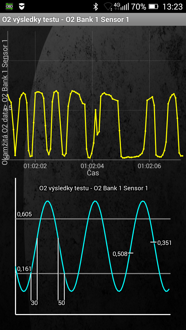

Tak je to zpátky a asi dvakrát horší. Znamená toto špatnou lambdu?

máš torque? - tak si zobraz průběhy lambdy ne? Můžeš je sem postnout. Vsdím se že lambda běhá...
Podle mé zkušenosti 90% lidí lambdu mění naprosto zbytečně v hesle tonoucí se stébla chytá.
Je to prostě identifikace chudé směsi, RJ vyběhne z mezních hodnot a musí nestandardně obohacovat.
Vstřikovač, svíčka, čerpadlo, kabeláže, i ta lambda - kabeláž, kostra, sání, netěsnosti, hadičky, senzor podtlaku... cokoliv.... diagnostika není všelék, chce to postupovat krok za krokem a měřit a diagnostikovat jednotlivé systémy.

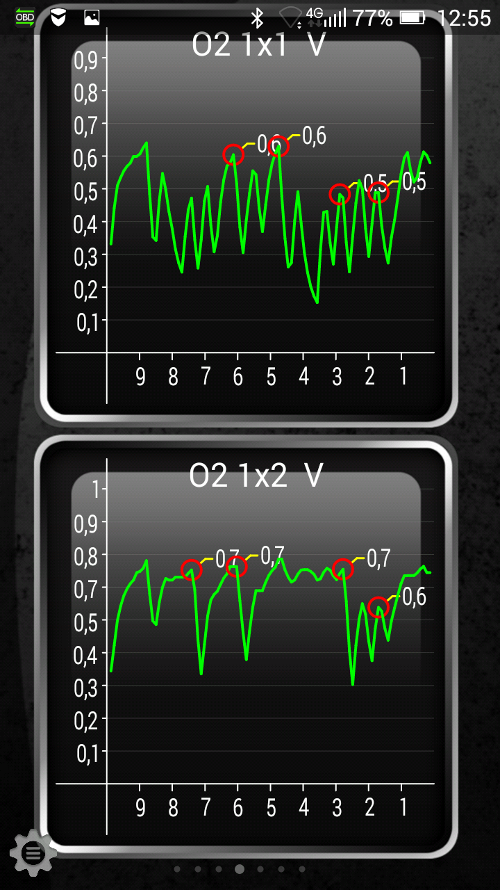

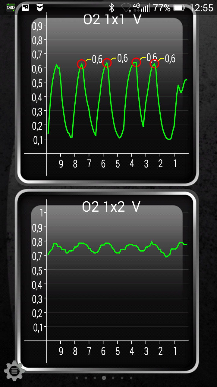

Příspěvek od pavelrs » 27.08.2017 20:24
Po zahřátí jsou oboje. Ta první při jízdě a ta druhá při stání na červenou. Volnoběh.

Příspěvek od Jurawood » 27.08.2017 20:51
Lambda vypada ok i meze regulace. Katik fukcni.
Jeste bych se mrkl na adaptace, klidne na torque.
Dej si rafikove budiky vedle sebe, kratkodoba musi porad behat kolem nuly, max +-5
Dlohodoba vic,, ale tak max 10 az 15.. No a to uz jen okrajove.

Příspěvek od Jurawood » 27.08.2017 20:56
Ted jeste koukam lip, ten signal 0.5 az 0.6V je celkem nizky. Bud je zoxidovanej konektor, nebo lambda uz min vyrobi....musel bych mrknout u sebe kolik to dava me, jsem na dovci, jestli pojedem nakopit hodim screenshot.

Příspěvek od stano. » 28.08.2017 07:26
Prva lambda dava iba 0.6V. A druha za katom nema podla mna oscilovat.
