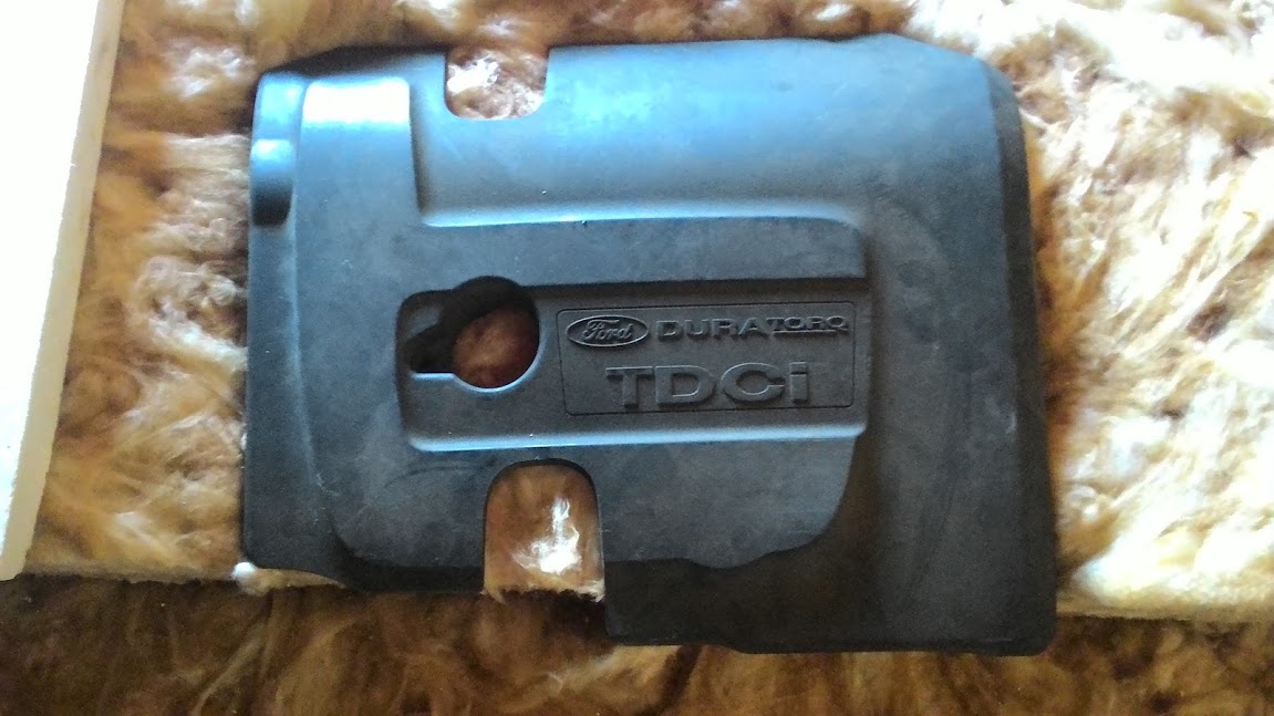

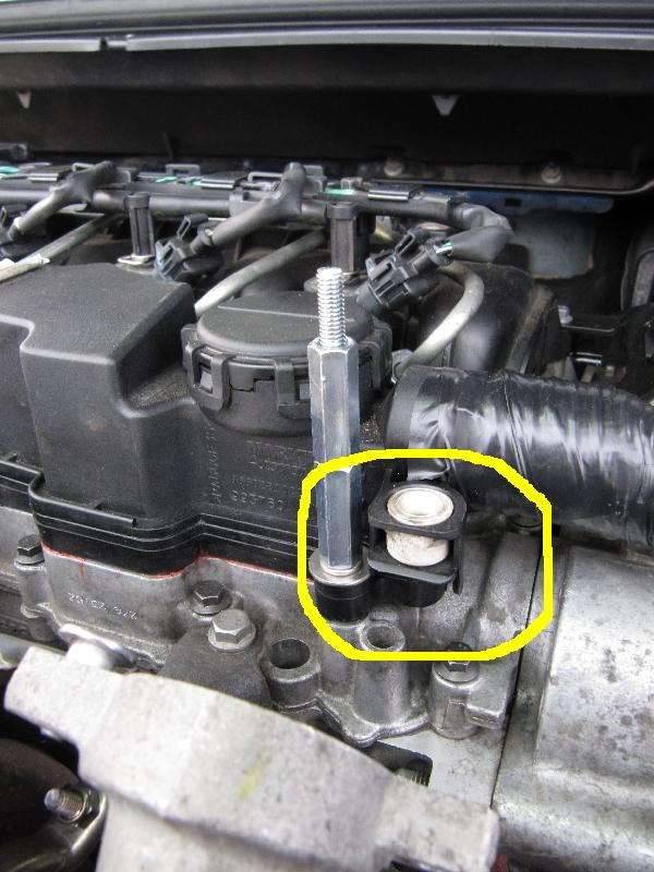

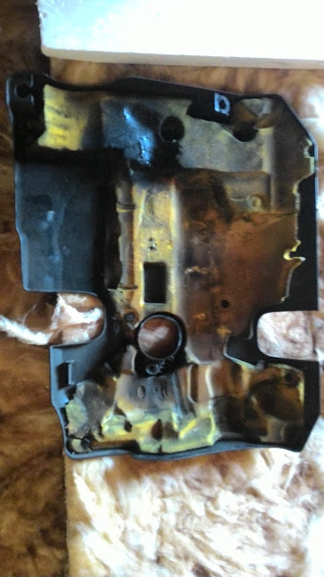

Brzy ke mě dorazí kryt motoru od jednoho zdejšího kolegy.
Jen je ten ,,dekl,, krapet jinej?
Má jen jeden šroubovací bod a zbytek je zřejmě na přichycení přes trny do gumových silentů (4ks na motoru) - viz foto s označením.
Nevíte, dají se ty trny koupit nebo řešil jste to samo-domo výrobou?

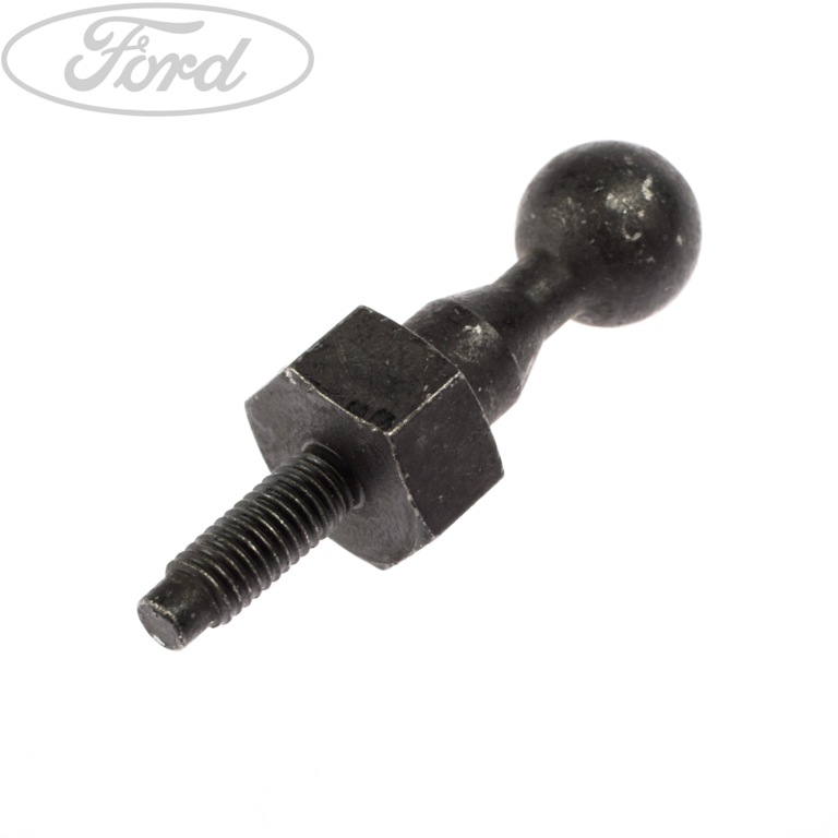

Našel jsem tyhle ,,kuláče,, ....přijdou mě teda nějaký krátký
Ford za jeden chce +- 174Kč.
