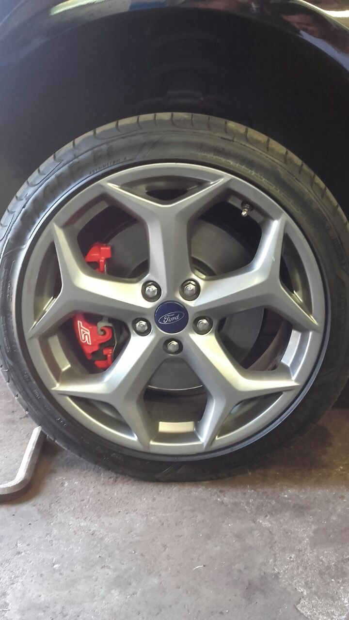

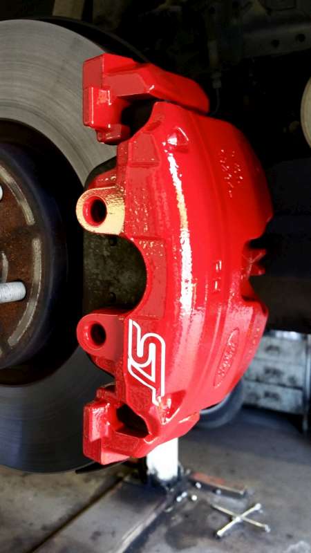

Je to focený mobilem, trochu horší kvalita, časem nafotím auto pořádně do sekce uživatelů :)

Ten strmen visiaci za hadicku... :nunu: :nunu:

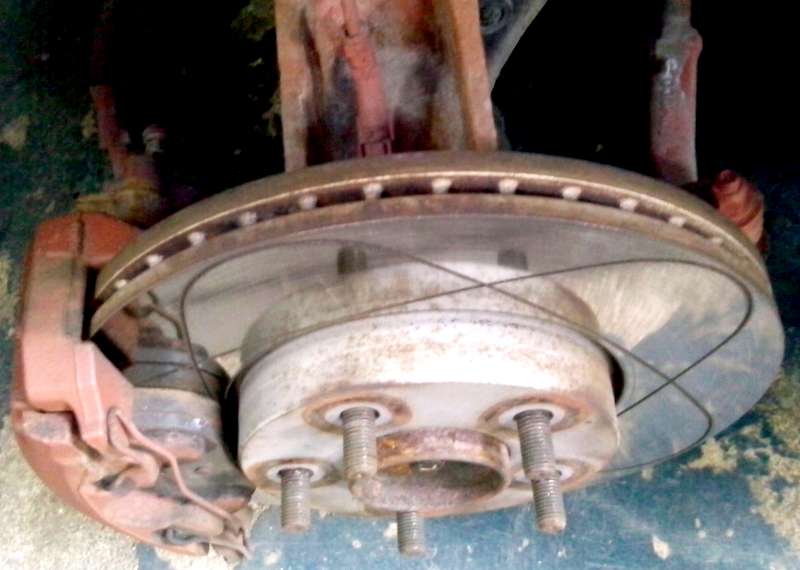

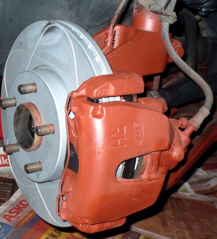

Já bych tu měl tip na budget verzi :lol: červeno-oranžové barvy, kterou jsem vyzkoušel na svém autě. Je to v podstatě základová barva proti rzi s odolností proti soli a se zvýšenou teplotní odolností (ve specifikacích do 150°C), dával jsem 2-3 vrstvy:
http://www.denbraven.cz/technicke-sprej ... cz420.html
Při mém jízdním stylu zatím OK a bohužel potvrzuji pravidlo, že to chce jednou za čas obnovit, případně často jezdit do myčky to oplachovat :(
Takto to vypadalo nové v létě 2016:
a takto na podzim 2017:

stano. píše:Ten strmen visiaci za hadicku... :nunu: :nunu:
A co jako? Kdybys něco věděl o autech , tak bys věděl že hadička je dělaná na tah 120kg při těch tlacích v brždění musí vydržet. Přestaň se laskavě vyjadřovat k věcem kterým nerozumíš :wallbash:
