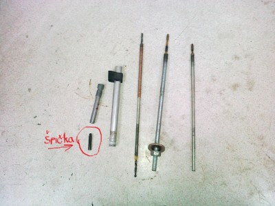

tak vyřešeno po celém dni čekaní, ježdění, tůrování, "vrtání se v tom" se žhavící svíčka pohnula cca o 1cm tak za pomocí speciální techniky (hřebík bez špičky) byla svíčka opatrně ťuknuta zpět a pouze při startování vystřelila jak brok ze vzduchovky . tímto moc Děkuji za dobré rady

badun
Příspěvky: 28
Registrován: 16.02.2011 13:49
Re: S.o.s. zalomena zhavicka
Příspěvek od badun » 12.06.2017 07:36
Tak paráda.hlavně že to klaplo.Tak to si doplním svou sadu o hřebík :)
