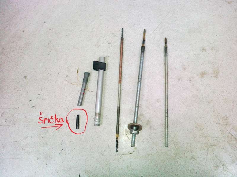

startovat jsem zkoušel dlouho až jsem vybil baterku a nic dlouhym 200mm vrtakem sem skousel zakousnou vyrvat a furt nic namazany všim možným a nic to je zmetek :bebng:

Ten motor musi bezet,starterem to nevykopnes.Tak si ten vytahovak udělej.musí to mít ale vedení at si nevrtnes do hlavy a vrtas stredem.cca 3,5 vrták a pak 4 zavitnik navarenej na prodlouzeni ze závitove tyce tak jak to mam ja a vytahnes to.Ale musis bejt fest opatrnej nebo budes mit 2 problemy jak vyndat ad1 spicku a v ní zavitnik
