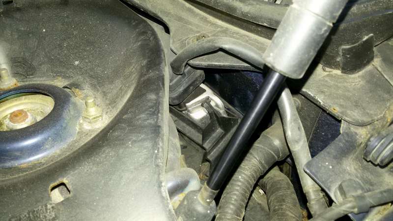

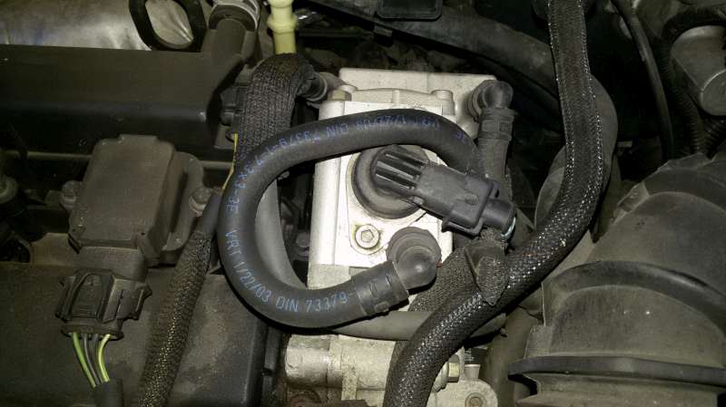

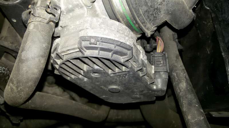

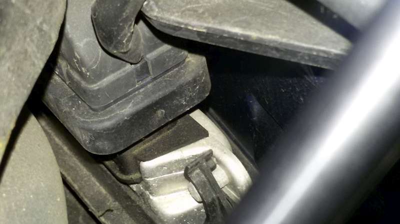

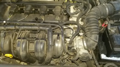

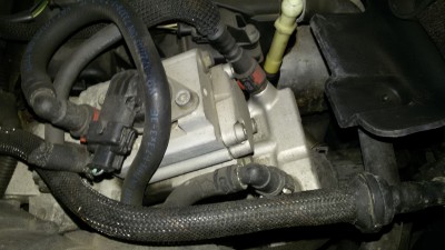

Pochopil jsem z toho, že podle něj SCi nepotřebuje servo. Vyfotil jsem oddeklovaný motor a co vy na to, že by tam byl elektrický plyn ? Já tam nikde lanko nevidím... Koukal jsem i dozadu k LP tlumiči, tohle tam je, nevím co to je, jdu studovat knížku "Jak na to"... Co je vpravo vzadu na motoru (směrem ke vzduchovému filtru) taky nevím, jdu se vzdělávat... Každopádně tento motor vypadá jinak než normální 1.8 a 2.0, co jsem viděl...
Nebo že by to u tlumiče byl právě řídící modul ovládající ten bazmek na 2. fotce, který řídí škrtící klapku, a lanko není vidět, protože je zespoda ?

Tak podle modrého fóra (http://forum.fordclubs.org/viewtopic.php?t=865&start=20) má SCi "elektronicky rizenou skrtici klapku a elektronicky pedal plynu".
Díky bohu, odpadá servo a hlavně shánění kabeláže s konektorem...

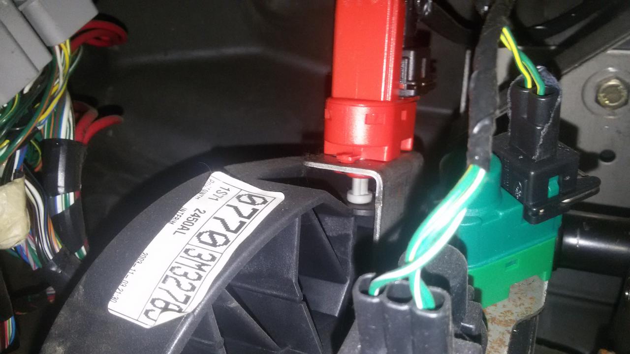

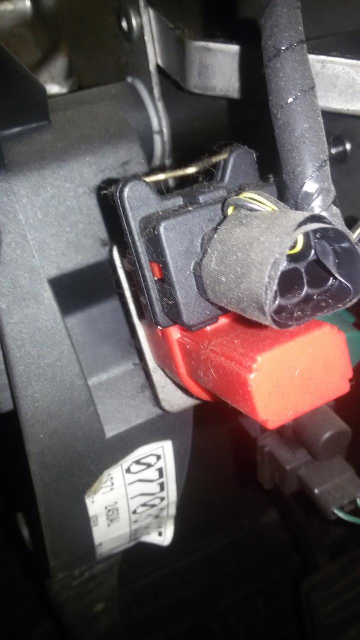

Když už jsem se koukal za přihrádku na kód GEMu (SA), tak jsem se znova zkroutil pod volant a znovu nafotil spínače. U červeného vidím jen 2 černožluté. Na ulici není prostor na válení u auta a vytahování a kontrolu, jestli to je 4pin, ale podle počtu kabelů asi stejně nebude...

Tak stačilo jen vyměnit bag za ten tlačítky a vše jede
Takže i se dvěma kablíky z červeného spojkového spínače to jde
