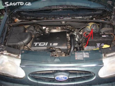

Laický dotaz.. Kam se ve Fordu Galaxy rok 1996 dolévá brzdová kapalina?
- Jaroslavv
- Příspěvky: 62
- Registrován: 06.03.2017 18:36
- Bydliště: Uničov
Re: brzdová kapalina
Dolévá se do nádobky s černým vrškem, před předním sklem za motorem. Je to na pravé straně, když stojíš ve předu proti vozu.

Prd tomu rozumím, ale není tohle náhodou na chladící kapalinu?

řekl bych, že je to na chladící kapalinu.. vůbec nevím kam se dolévá brzdovka

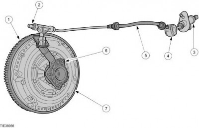

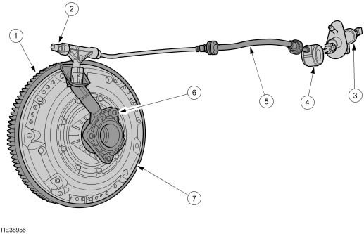

Tak jsem brzdovou kapalinu dolil, jenže když chci odvzdušnit spojku tak mi zespoda převodovky kape brzdovka.. nevíte kudy by to mohlo téct??
- Příspěvky: 13558
Pokud je to opravdu zespod převodovky, tak nejspíš ložisko spojky... výměna Tě asi nemine.
dankotomas
- Příspěvky: 5
- Registrován: 16.04.2017 08:09
Kudy jinudy by to ještě mohlo téct?
- Jaroslavv
- Příspěvky: 62
- Bydliště: Uničov
Mohlo by to téct ze spojkového válečku, nebo z hadičky.
