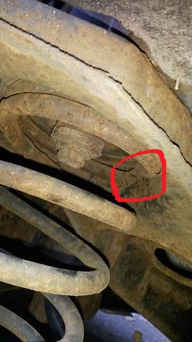

Dnes při přezouvání zjištěno levé zadní kolo (poslední závit nahoře)...sedan Focus I. Co se musí vše demontovat aby šla dolů? To je samá radost s tím focusem v poslední době (chladič, otáčky a teď pružina).
